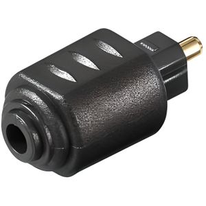

    2. Andy31200 Messages postés 26918 Date d'inscription   Statut Modérateur Dernière intervention   12 205
      Si oui il faut acheter un adaptateur " Jack optique femelle -> toslink
      https://www.cdiscount.com/pdt2/2/4/8/1/300x300/goo4040849119248/rw/adaptateur-optique-jack-optique-femelle-vers-to.jpg
      Ou changer le câble par celui ci :
      http://ecx.images-amazon.com/images/I/21GVmfOwiIL.jpg
