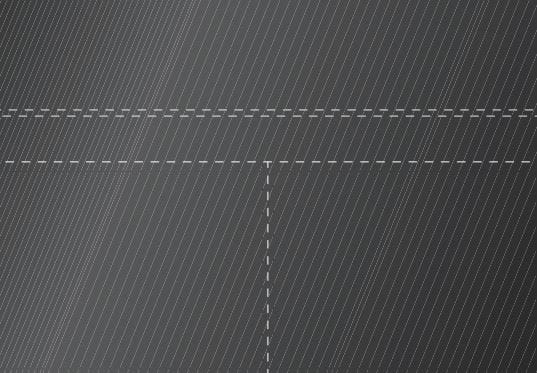

Travaillant dans l'aménagement intérieur, je dessines sur Vectorworks en utilisant des dégradés pour apporter un côté plus "vivant" aux plans. Le problème vient des pdf générer avec PDF CREATOR. Mes dégradés se retrouvent "tramés" (voir image jointe). Est-ce que quelqu’un à déjà eu ce problème et a pu le résoudre?

Si vous enregistrez en PDF version 1.2 ou 1.3, les degrades sont souvent decomposes en bandes pour une question de compatibilite des interpreteurs, mais si vous enregistrez en version de PDF 1.4 et plus, les degrades sont des surfaces qui se calculent...
Verifiez la version du PDF que vous generez.. Je ne sais plus ou, mais l'option existe dans PDFCreator.
Mais ca peut aussi venir du logiciel que vous utilisez qui ne transmet pas les bonnes donnees. -

J'ai vérifié pdf creator est bien en version PDF 1.4. Par contre il configure lui même en fonction des paramétrage la version PDF, je ne peux pas la modifiée...
Je pencherais du coup sur le logiciel...
