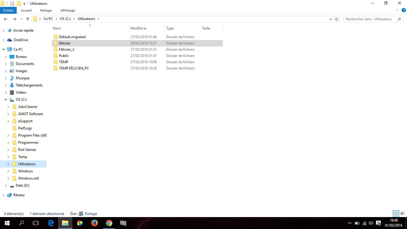

    Alors en fait, quand j'ai voulu récupérer mes documents, je suis allé dans Ce PC> OS(C:) > Utilisateur puis sur ma session. J'ai alors découvert tout mes documents comme sur W8, et j'ai fais un glisser-déplacer (j'ai cliquer le dossier et maintenu en déplaçant) de mes documents vers Ce PC > Documents, qui étais en session temporaire...
    Du coup, mes documents n'étaient plus dans Ce PC> OS(C:) > Utilisateur et quand j'ai reboot, ils avaient disparus...
    Donc je ne sais pas du tout où ils ont disparus...

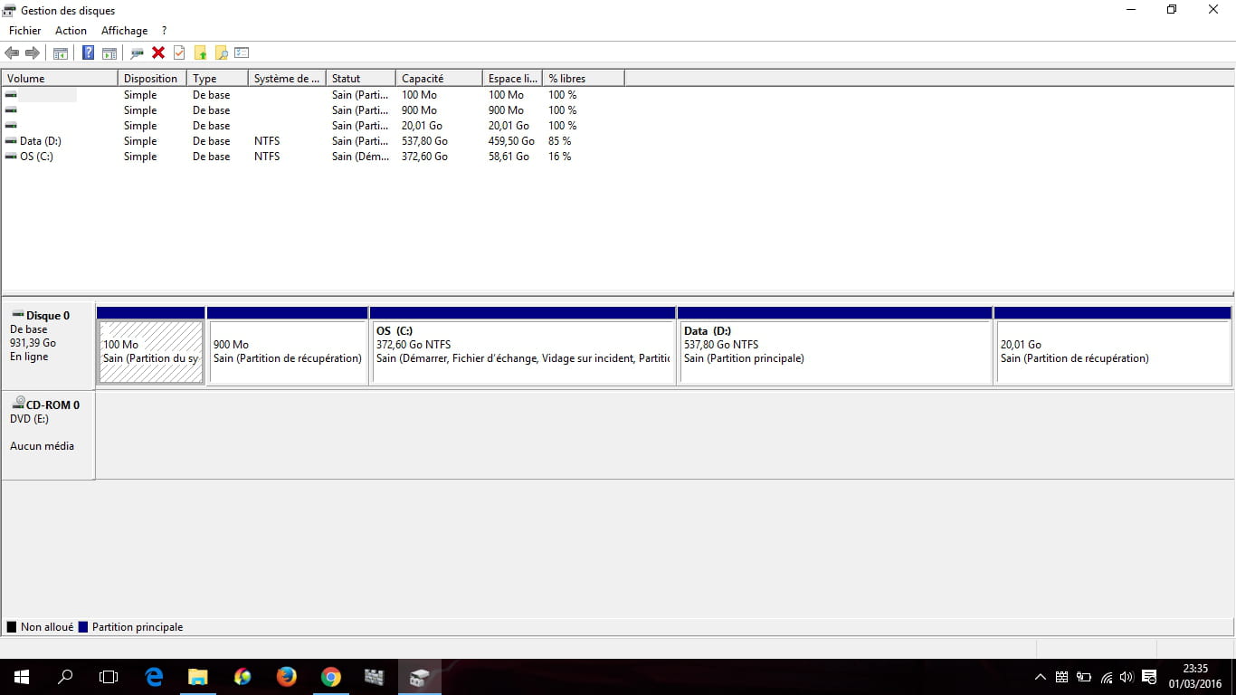

      Vos documents sont ils sur la même partitions que le système windows?
      Pour le voir :
      Clic droit sur l’icône windows
      gestion du disque
      Feriez vous une capture d'écran ou photo de cette page
      pour la poster sur le forum.
      Clic sur répondre au sujet,puis sur l'icone contenant une montagne afin d'insérer la photo.
        Pour le voir :
        gestion du disque

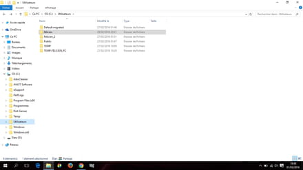

        La capture faite plus haut est sur utilisateurs ,elle ne me sert à rien.
        Il peut être tenté de faire un scan avec récuva sur le dossier windows old.
        Si récuva ne trouve rien ,alors il faudra choisir soit d'oublier les fichiers perdus ,soit de rétrograder sur w8 et de les récuperer la.
        Mais il me faut la capture d'écran de gestion du disque.

          J'avais en effet vu ces problèmes de partitions, mais je ne comprends pas du tout le principe.
          Bref, voici le screen !
          Merci pour votre aide :)
            Ce sont les partitions du disque dur.
            Les documents perdus ,dans quel dossier étaient ils sur w8,documents ,image?
            Faire: Ce Pc ,clic droit sur le dossier concerné et faire propriétés.
            Copier la lettre en face d'emplacement soit C:\ soit D:\
