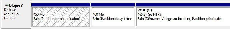

      Ci-dessous mon disque système W10 :

        D'ailleurs, je n'avais pas vu ta remarque mais je ne pouvais pas modifier la lettre via l'outil graphique vu que Windows ne démarrait plus. J'ai tenté en ligne de commandes et j'ai vu que la "répartition" des disques avaient changé (des lettres différentes et pour chaque partition).
        Je tente de lancer l'outil Windows (présenté dans ton lien) avec conservation des données, on va voir ce que ça donne.
        Mais en tout cas j'ai l'impression que la partie qui gère les disques n'a pas apprécié quelque chose dans ma manipulation. Les 3 partitions que tu as ont toutes une lettre chez moi et la partition système était présentée comme sans attributs. Mais je peux totalement me tromper vu que je n'y connais pas grand chose.
