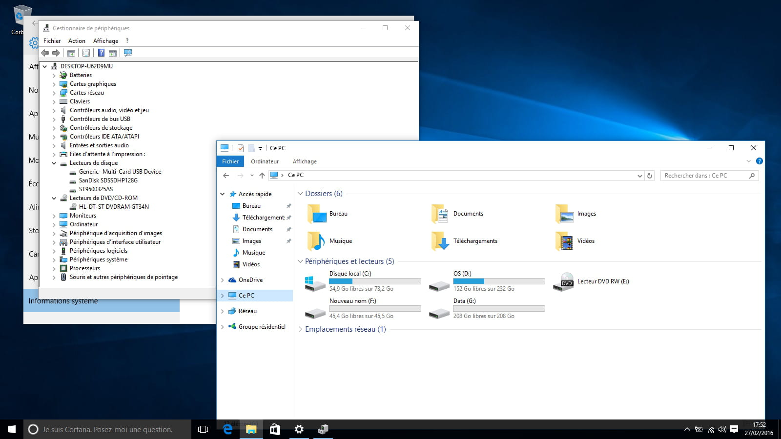

Ca donne ça au niveau de l'explorateur de fichiers et du gestionnaire de périphériques :
anne2424 Messages postés 121 Statut Membre
Sûrement que windows 10 finalisait encore son installation et n'avait pas encore tous les pilotes, mais c'est bizarre, ça faisait plus de 2 heures qu'il était installé !

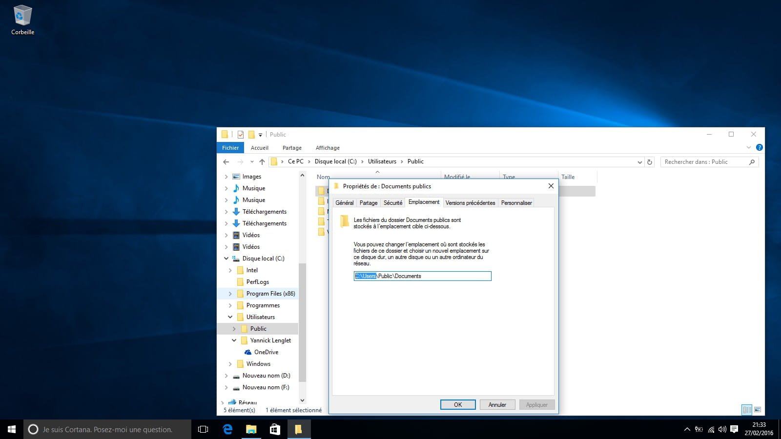

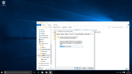

Le tuto ne marche pas tout à fait avec nom>windows 10 :
je suis allé dans C:\utilisateurs\<nom> et là j'ai pu tout déplacer comme expliqué.
Mais pour le dossier "OneDrive", ça ne marchait pas (au clic droit il n'y a pas d'onglet "Emplacement") et pour le dossier "Public" non plus comme tu vois (on ne pouvait rien saisir) :

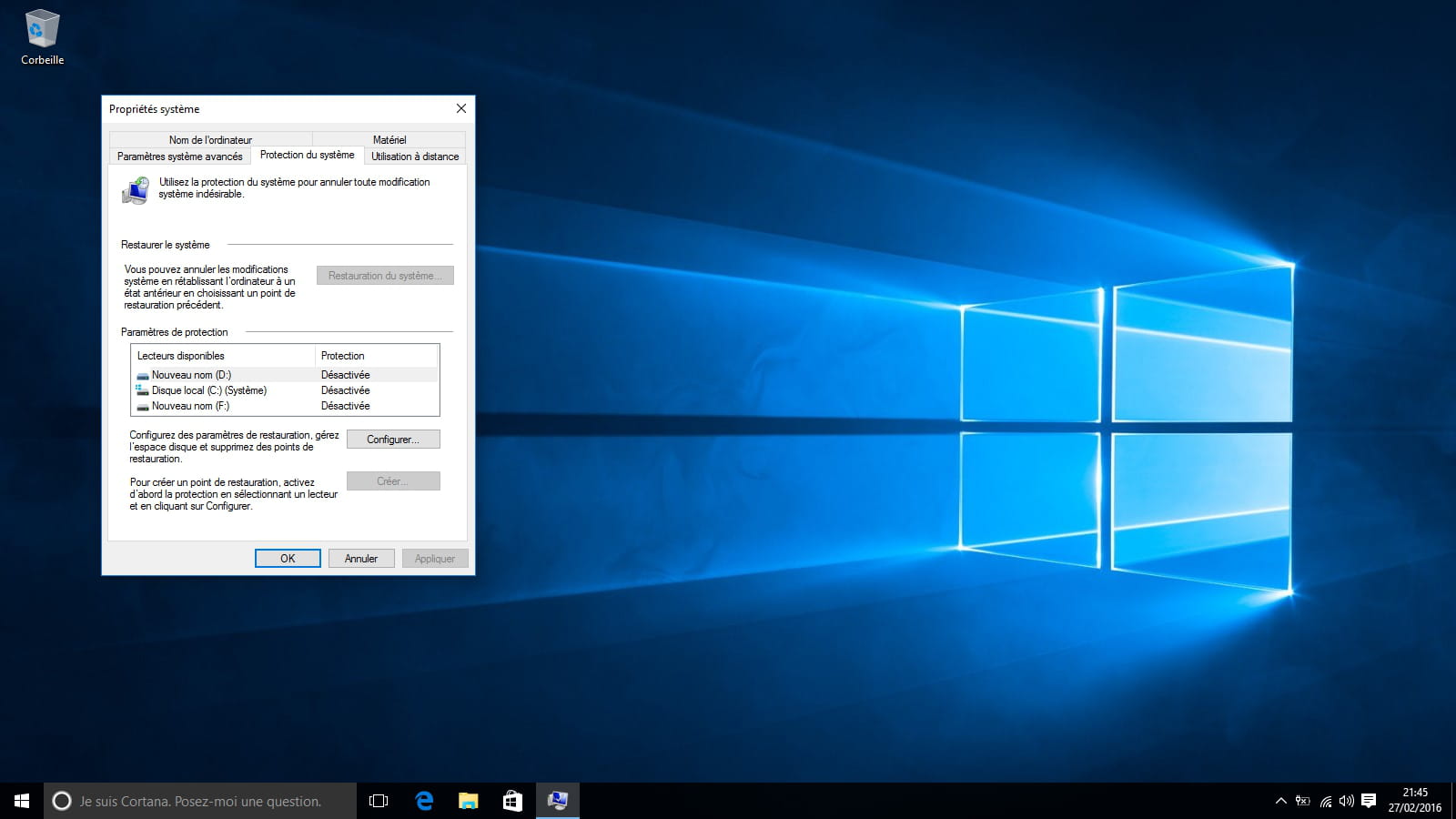

Pour la restauration du système, tu marques "Vérifier que la ligne OS est activée" : c'est quoi la ligne OS, moi j'ai ça :

C'est pas important,c'est surtout les dossiers qui seront les plus gros qui comptent.
Si w10 fait aujourdhui 25 ou 30 g ça laisse de la marge.
One drive c'est pas un cloud ça ?
Donc sur internet.

cado21 Messages postés 6527 Statut Contributeur 922
<Pour la restauration du système, tu marques "Vérifier que la ligne OS est activée" : c'est quoi la ligne OS, moi j'ai ça : >
Disque local C système.
Ils prennent la mauvaise option de désactiver la protection du système par défaut sur w10 ,encore des amusements à venir pour certains qui ne font même pas l'image système .
