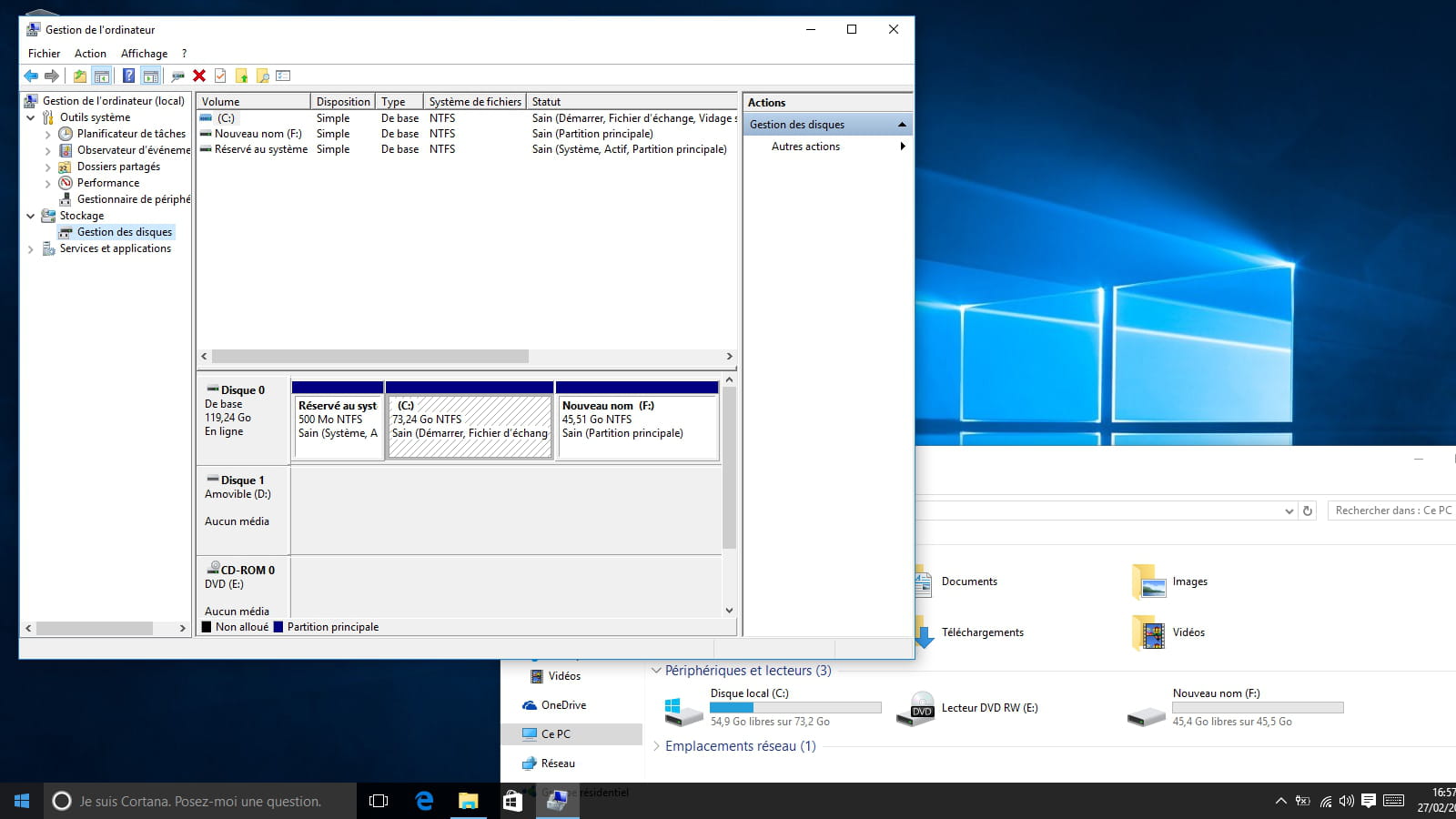

anne2424 Messages postés 121 Statut Membre
par contre, je viens de voir un gros problème : il ne voit plus mon HDD de 500 Go (ni l'explorateeur ni l'outil "gestion des disques"), seul mon SSD est vu !
Ca donne ça :
et pourtant le HDD de 500 Go est bien dans le pc !
cado21 Messages postés 6527 Statut Contributeur 922
Regarde si le hdd est bien connecté sur son support.
Je viens de démonter et remonter le HDD, il, est bien en place mais non vu par windows !
Est-il possible que comme on a sorti le HDD pendant l'installation de Windows, le système a "retenu" qqu'il n'y a pas d'autre disque ?
A l'aide de ton support de linux actuel,demarres dessus et regarde si tu vois le HDD et si il y a g parted .
Avant rend toi dans le gestionnaire des périphériques,
Lecteur de disque et regarde si le disque est la et aussi le pilote
Sans oublier d’éteindre et de rallumer le pc une fois avant ces manips.
Je vais aller prendre un peu l'air.
si je boote mon liveCD Linux, il voit bien les deux partitions du HDD (232 et 208 Go) et il a gparted
J'ai maintenant rebooté windows 10 et là, il voit de nouveau mon HDD ! (ainsi que le lecteur de disques) Tant mieux mais franchement, je n'y comprends plus rien !
