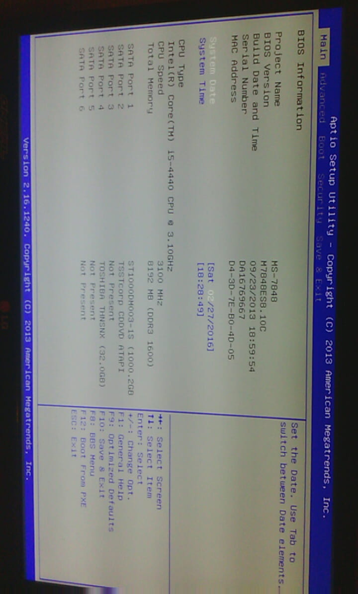

      PS : En revanche, sur la photo de ton bios, je vois ue t'as 6 port sata, ton disque dur est sur le port sata 1, t'as essayé de le mettre sur un autre port pour voir.?!?
      Et ce même nouveau disque dur a pas été formaté depuis que tu l'as mis.?!?!

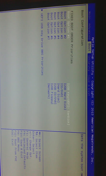

      @adri98Oui mais quand je parlais de problème matériel, je sous entends que le disque dur a pas été formaté donc peut ne pas être reconnu correctement.
      On va reprendre du début.
      T'as differents port sata pour brancher ton disque dur, donc essaies déjà de le mettre sur un autre port.
      Ensuite tu branche ta clé USB avec 8.1 dedans (si tu l'as faite).
      Tu tapotes f8 au démarrage du pc.
      On sera dans le bios.
      Et quand c'est bon tu me dis, on continuera.
  4. Voila
      parfait ta clé USB est déjà en première position.
      alors là tu vas valider avec la touche f10.
      ensuite on te demandera si tu veux sauvegarder et quitter, tu dis oui
      ton pc va redémarrer tout seul.
      et tu devrais avoir l'installateur de 8.1 qui va se lancer.
      dis moi si c'est le cas.??
