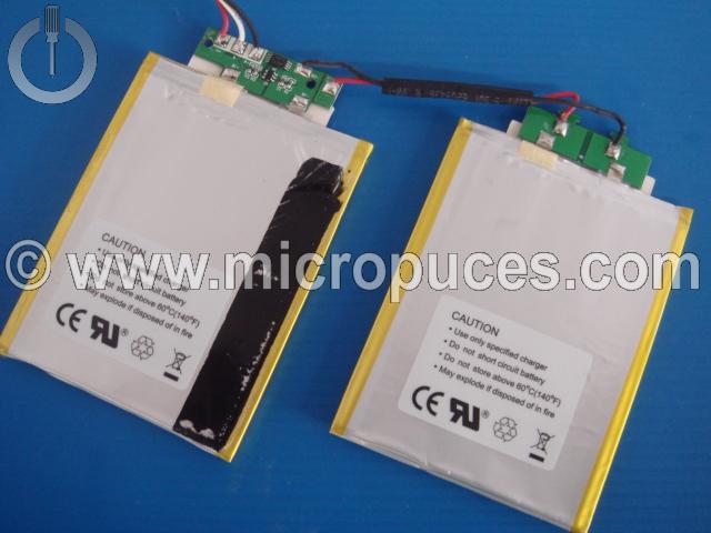

PS : La batterie ressemble à ça : https://www.micropuces.com/image.php?img=images/20121107164320DSC00027.JPG
