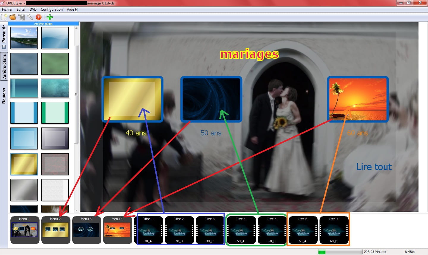

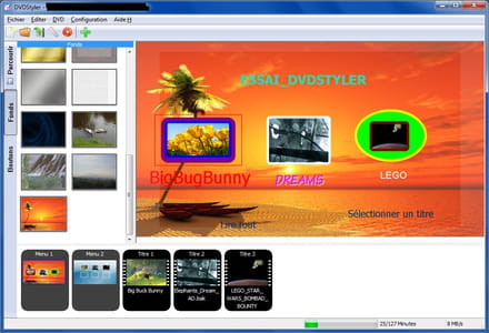

    3. Bon, avec DVDStyler tu ouvres le logiciel sur Windows.
      Tu mets les paramètres que tu veux dans la première fenêtre, mais ce n'est pas grave si tu laisses comme c'est car on peut modifier ensuite.
      Tu choisis un menu proposé ou tu en fais toi même personnalisé auquel tu peux ajouter du texte, de la musique/vidéo (jamais fait mais c'est possible), ou des boutons
      Tu ajoutes ta vidéo ou tes vidéos, cela doit rentrer sans problème; un simple glisser/déplacer sur l'interface suffit en principe.
      J'ai vérifié et les fichier en MOV sont acceptés. Il y aura de la perte car forcement 16 Go pour 16 minutes de vidéo, c'est de du AVCHD (25 Mbps) je suppose mais je ne suis pas fort en calcul ;)
      - Ex 1) (clique sur les images pour agrandir); c'est tiré de vieux tests...
      - Ex 2) Assez compliqué car 3 chapitres et des sous chapitres (3 puis 2 et 2)
      Ensuite avant de lancer le processus d'encodage, tu vérifies dans Configuration --> Paramètres, les paramètres de sorties de ton film.
      Si tout est bon pour toi, tu peux appuyer sur le bouton rouge "Graver".
      Là tu as plusieurs choix : génération du dossier DVD-Vidéo comprenant 2 repertoires AUDIO_TS (vide donc pas important si absent) et VIDEO_TS, création d'une image ISO ou géneration puis gravure
      Perso, j'opte pour l'image ISO puis dans un second temps gravure avec Imgburn, mais comme ce dernier est compris dans le package lors de l'installation, tu dois aussi pouvoir graver directement. Sinon, n'importe quel logiciel de gravure en étant capable fera l'affaire, et si tu n'en n'as pas, je te cite par exemple CDBurner pour Windows toujours.
      Voilà, reste plus que visionner ta vidéo sur une télévision afin de voir si cela te convient ou non.
