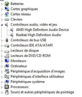

  2. apparemment, tu n'a plus la carte son, cidessous le mien.
    aller sur le site du constructeur pour réinstaller les pilotes
    1. voir ci dessous
