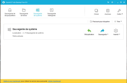

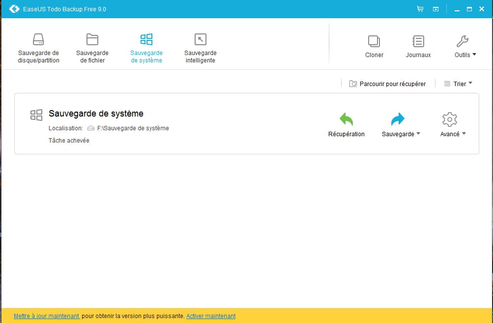

Ca m'a paru bizarre aussi, et quand je navigue dans le fichier de sauvegarde sur le DDE, apparement, tout la partition est prise. Mais du coup je ne sais pas si ca a bien sauvegardé le système, parce que je n'y connais pas grand chose...
J'ai réessayé et ca a fait exactement la même chose, pourtant j'ai bien cliqué sur "sauvegarde système" en haut et c'est bien le nom de la tâche qu'il affiche...
Ca signifie qu'il sauvegarde toute la partition.
Bien sur le système en fait partie.
Soit tu te contentes de ça,soit tu refais la même chose tout en
compressant davantage la sauvegarde ce qui faire un temps plus long d'exécution mais un fichier moins gros.
Soit tu réinstalles windows en créant une partition de 100gigas pour windows et une deuxieme partition pour tes données.
Ou tu essayes un autre soft de sauvegarde.
