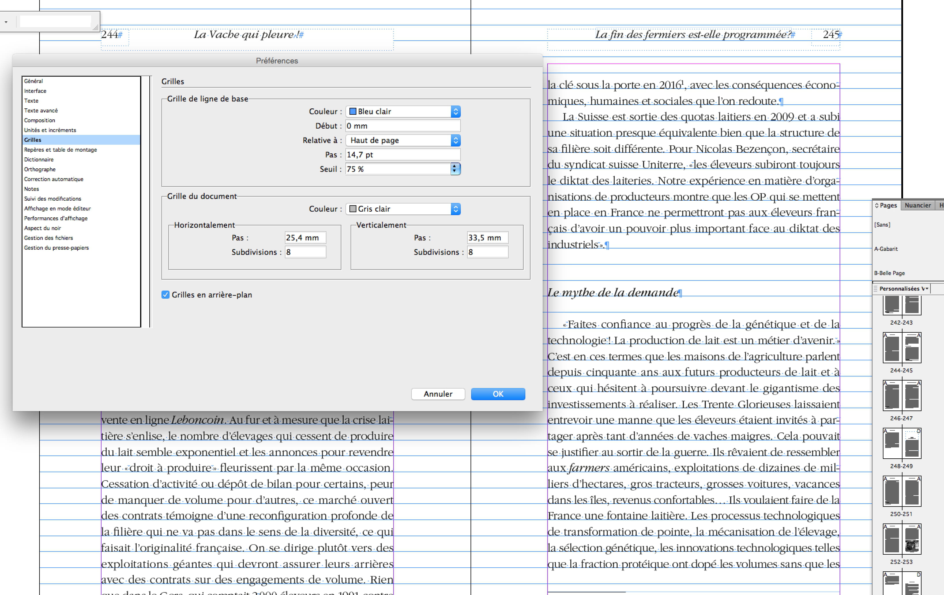

on m'a confié mon premier projet de mise en page pour un livre "texte".
Pour faire ma mise en page, j'ai donc chainé tous mes blocs afin de poursuivre le texte sans erreur... mais voilà quand j'observe mes colonnes, celles-ci ne sont parfois pas alignées sur mes deux pages...
ça peut surement paraitre un peu bateau mais je n'arrive pas à trouver comment faire pour les aligner... quelqu'un saurait-il où je peux modifier ce genre de paramètre?
je vous joins une capture d'écran pour me faire comprendre.
http://image.noelshack.com/fichiers/2016/06/1455201855-screen-indesign.jpg
En vous remerciant par avance.

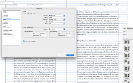

    1. Voici la double page.
      http://image.noelshack.com/fichiers/2016/06/1455267853-screen.jpg
    2. Il y a qq chose qui cloche dans les parametres du bloc de texte car des la 8e ligne dans la page de gauche, vous avez un decalage...
      Dans Indesign, un bloc de texte a des parametres qui influent sur la mise en page independamment du texte...
      Selectionnez les 2 blocs de texte ensemble et voyez (en bas a droite des blocs) les indications..

    Vous avez des blancs interparagraphes : 5 à gauche et 4 à droite.
    Donc forcément, ce ne sera pas aligné.
    Dans ce genre de mise en page (avec des blancs moindre qu'un interlignage), il faut aligner le texte sur la grille (Préférences--->Grille).
    La valeur du pas est celle de votre interlignage.
    Mais je vous conseille de mettre en « pas » un demi-interlignage (si par exemple vous êtes en interlignage 12 pour le texte, mettez 6).
    Ce qui vous évitera d'avoir des blancs trop importants dans votre mise en page.

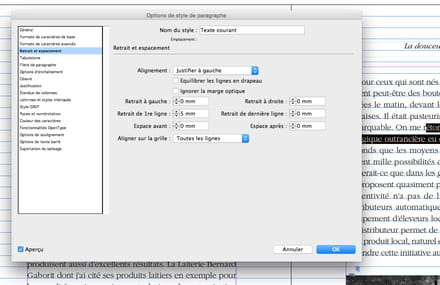

    Puis dans votre feuille de style « Texte », alignez toutes les lignes sur la grille :
    Votre grille devra démarrer au pied de votre première ligne de texte (à régler dans la case « Début » de la grille).
    Cela demande souvent quelques réajustements pour tomber pile sur la hauteur de la colonne.
    Bonne continuation.

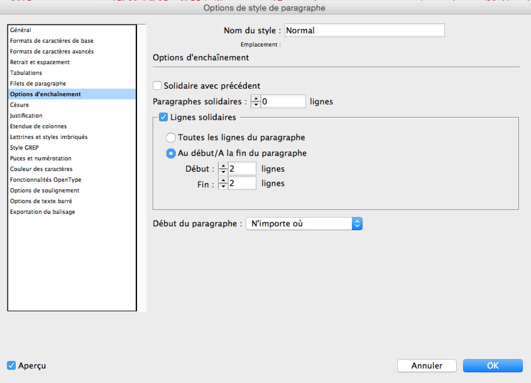

      @kcovninisIl faudrait que tu mettes une nouvelle capture d'écran. Si tu as changer le style de paragraphe, tout doit être aligné.
      Mais il est possible qu'il y ait un décalage en bas de page (une ligne, voire deux lignes en moins).
      Les lignes sont solidaires entre elles :
      Si tu as un paragraphe de 3 lignes en bas de page et que seulement 2 peuvent rentrer sur ta page, le paragraphe entier passera sur l'autre page. Ceci, pour éviter les veuves et les orphelines :
      https://www.wikiwand.com/fr/Veuves_et_orphelines
      Dans ce cas, il faut jouer sur l'approche et le problème est réglé. Bon, il faut effectivement balayer le texte en entier et vérifier ses pages après un premier montage.
