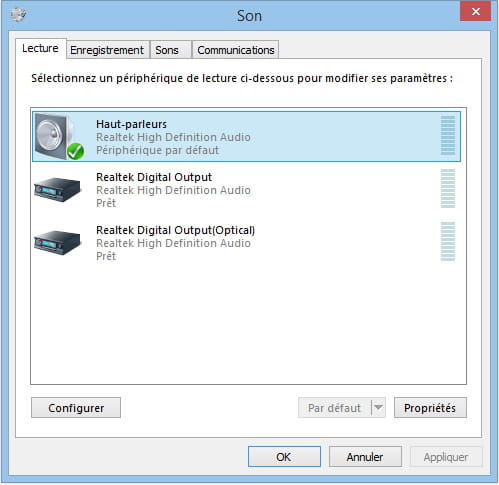

    Et donc au démarrage, la croix à disparu sur l'icône haut-parleur et maintenant il apparaît :"Realtek high definition audio, realtek digital output et volume" Il y a un autre icône qui apparaît sur cette barre de tâches où il apparaît:"gestionnaire audio HD realtek".
    J'ai consulté le service audio, il est actif et j'ai consulté le gestionnaire de périphériques, dans le contrôleurs audio, video et je il apparaît: Asustek tiger capture device et Realtek high definition audio"
    Malheureusement toujours pas de son.

      Et donc dans Panneau de Configuration -> Son -> Gérer les périphériques audio, tu as quoi comme résultat ?
  12. kaneagle Messages postés 86301 Date d'inscription   Statut Modérateur Dernière intervention   14 692
    Vérifie si c'est bien Haut-parleurs Realtek audio qui est par défaut.
    1. captaingtr Messages postés 28 Statut Membre
      Non l'icône du haut-parleur n'est pas par défaut c'est l'icône de realtek digital output.
  13. kaneagle Messages postés 86301 Date d'inscription   Statut Modérateur Dernière intervention   14 692
    Met le Haut-parleurs par défaut.
      le bouton par défaut n'est pas actif donc je ne sais pas comment faire pour le mettre par défaut ce haut-parleur.??
    2. captaingtr Messages postés 28 Statut Membre
      Le haut-parleur et le casque sont en statut non-connectés et le realtek digital output est en statut traitement en cours avec une encoche verte dessus.
    3. captaingtr Messages postés 28 Statut Membre
      J'ai connecté un casque et ça fonctionne. mais je n'ai pas de haut-parleur extérieur pour tester. Je te tiendrai au courant.
