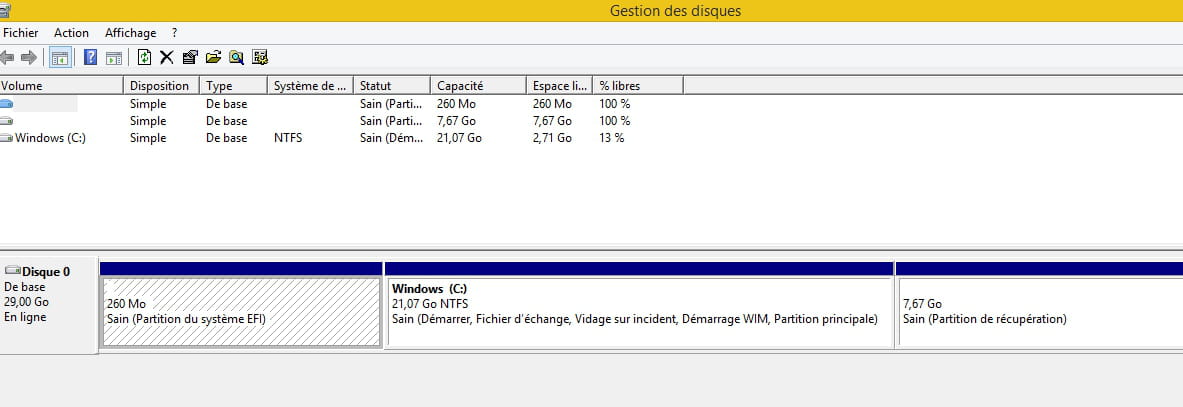

    1. ametryn Messages postés 11 Statut Membre
      bonjour,
      désolée de mettre autant de temps à répondre.
      je vais essayer de te faire parvenir une capture mais je crois que les trucs qui s'affichent ne sont que la mémoire ROM / RAM et flash ou un truc comme ça.
      sinon je me demandais si ça vient du fait que j'ai deux embouts et je ne sais pas vraiment si je dois brancher les deux ou un seul. j'en ai un usb et l'autre est un peu différente j'ai essayé en branchant soit l'un soit l'autre et les deux ensemble et rien ne change.
  3. ametryn Messages postés 11 Statut Membre
    je ne sais pas si c'est ce que tu voulais, tiens moi au courant
    merci d'avance
    1. Utilisateur anonyme
      bonsoir,
      Disque 0 taille riquiqui c'est celui du PC
      le HDD SATA interne n'apparait pas !
      Et ne chipoter pas dans les partitions du Disque 0 vous allez planter votre système
      Si Windows système détecte un support amovible il affichera
      Disque 1
      j'ai voulu récupérer le disque dur de mon ancien PC qui était assez lent
      Extraire un disque dur système " interne " parce que le PC est en panne ok pour récupérer les données depuis un autre PC
      Extraire un disque dur système "interne" parce que le PC met un temps fou pour exécuter un tache c'est ça que je ne comprends pas !
