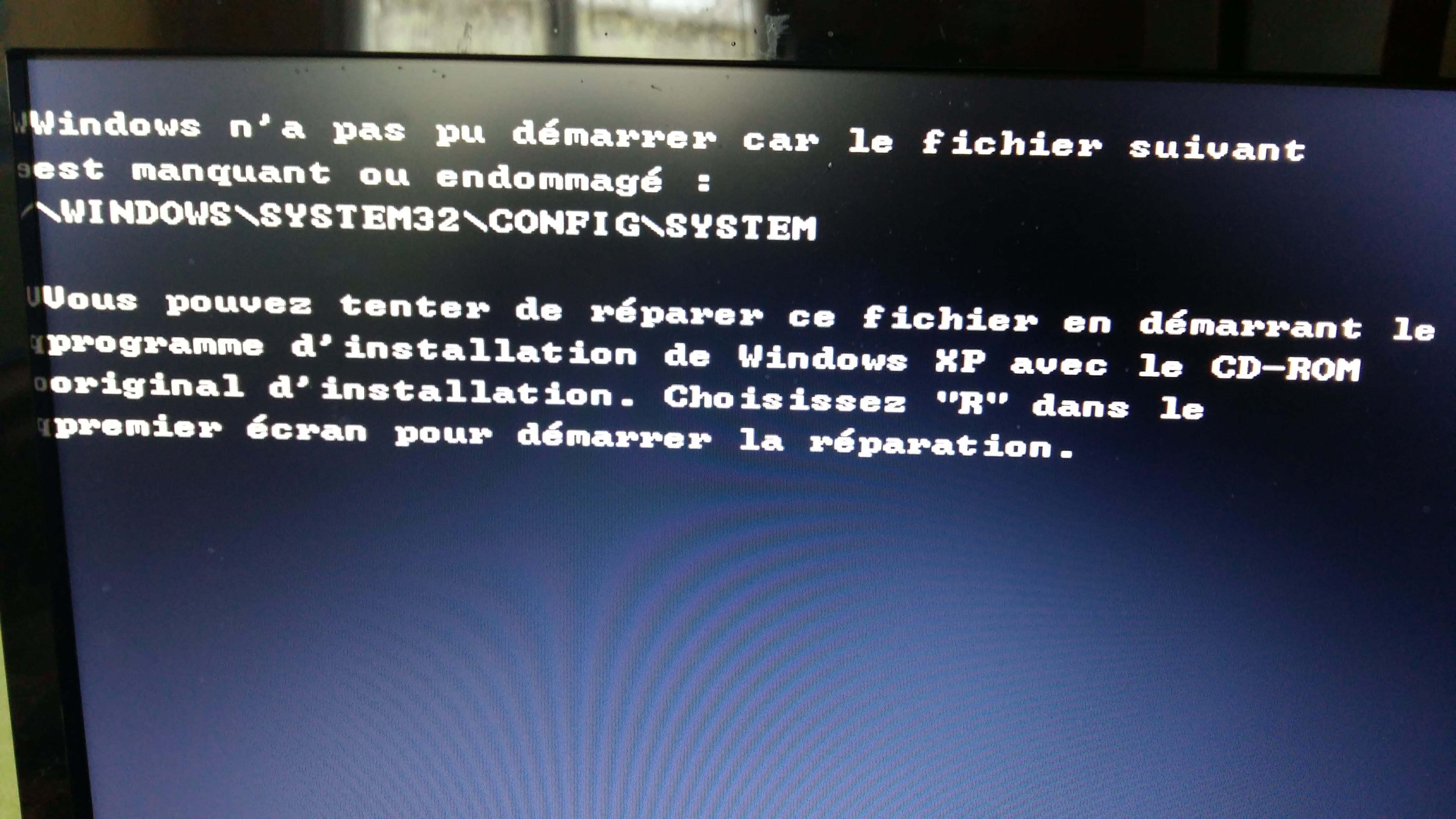

Et maintenant quand je relance le CD d'installation ça m'affiche l'écran suivant (voir le fichier si dessous)
Je ne sais pas ce que j'ai du toucher mais je pense que j'ai dû faire une erreur quelque part car avant même si l'installation ne se lance pas je pouvais accéder à l'ordinateur mais maintenant même si je remet le hard disk en numéro 1 cela ne fonctionne pas et ça remet le même écran.

" je ne peux pas accéder à l'intérieur du PC car il est scellé "
S'il n'est plus sous garantie, enlève le sceau.
Installe le système d'exploitation à partir d'un CD contenant le système complet, pas une "mise à jour".
