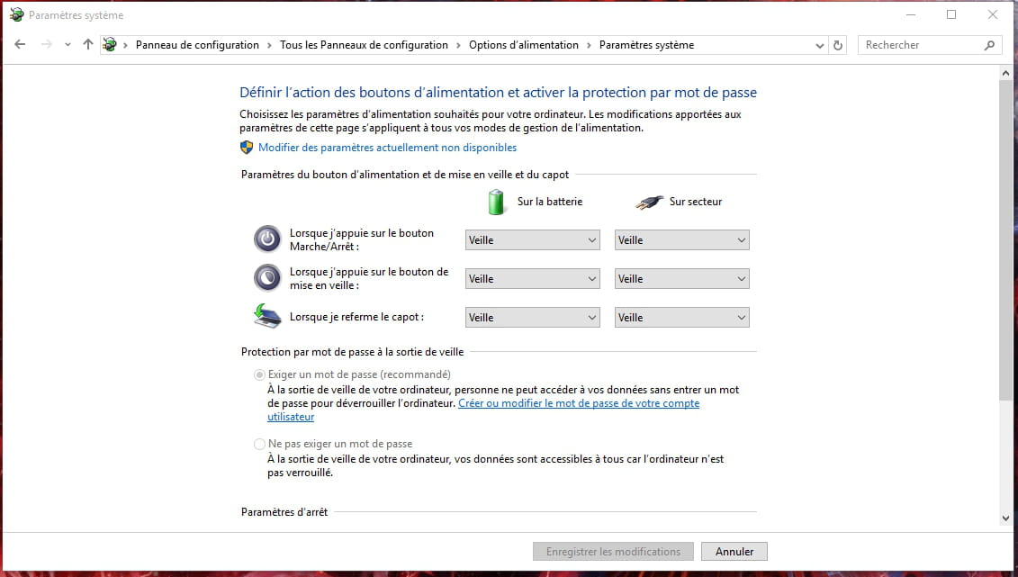

Voila quelque jours que mon ordinateur portable refuse de se mettre en veille.
Que ça soit en refermant le capot, en appuyant sur le bouton, via le raccourcie "fn + f1" ou de la manière classique par le menu Démarrer : l'ordinateur va "commencer a se mettre en veille" et lorsque que je rouvre le capot le pc se rallume tout seul (comme si que je l'avais mis en veille) sauf qu'il redémarre.
(j'ai bien vérifier les paramètre, screenshot plus bas)
J'ai le screen "République of Gamer" Asus, mon mot de passe, et tout les programmes qui s'ouvrent a nouveau. Un redémarrage en somme.
Je pense que c'est dû au fait qu'à l'époque, lorsque j’éteignais mon pc portable je refermais le capot pendant le message "Arrêt en court". Mais un ami m'a dit qu'il faisais ça pendant plusieurs années et qu'il n'avait jamais eu ce problème.
Avez vous une solution ?

J'ai essayé ce que vous m'avais dit, le pc se met bien en veille et sort de veille correctement lorsque je clic sur "Mettre en veille prolongée" a partir du menu Démarrer.
J'ai donc essayé de mettre toutes les options du menu "Modifier l’action qui suit la fermeture du capot" sous "Mettre en veille prolongée", mais lorsque je ferme le capot j'ai toujours le même problème.
Et pour Asus Manager je ne l'ai pas sur mon pc.
