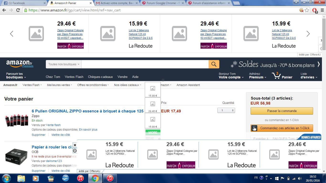

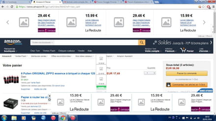

Bonjour j'ai ce genre de publicités à chaque clic que j'effectue sur internet depuis 2 semaines, je n'ai pourtant rien téléchargé ni changé mes habitudes
J'ai déjà tout essayé pour les bloquer rien n'y fait...

    Windows a été infecté par des adwares et programmes parasites. Ces indésirables sont connus pour provoquer des affichages de publicités et occasionner de sérieux ralentissements sur tes navigateurs WEB.
    Voici les étapes de la procédure à suivre :
    1°) AdwCleaner
    Suis le tutoriel AdwCleaner d'Xplode
    • Télécharge le sur ton Bureau ou dans ton dossier des téléchargements,
    • Lance "AdwCleaner" et clique sur [Scanner],
    • L'analyse va durer plusieurs minutes, patiente,
    • Une fois le scan terminé, ne décoche rien, clique sur [Nettoyer],
    • Une fois le nettoyage terminé, un rapport va s'ouvrir,
    • Copie/colle le contenu du rapport dans ta prochaine réponse.
    Si le copié/collé ne fonctionne pas, utilise le site http://pjjoint.malekal.com/ pour héberger ton rapport, donne le lien du rapport dans un nouveau message.
    Note : Le rapport est également sauvegardé sous C:\AdwCleaner[S1].txt
    2°) FRST
    Suis le tutoriel FRST. ( prends le temps de lire attentivement - tout y est bien expliqué ).
    Télécharge et lance le scan FRST, 3 rapports FRST seront générés :
    • FRST.txt
    • Shortcut.txt
    • Additionnal.txt
    Envoie ces 3 rapports sur le site http://pjjoint.malekal.com/ et en retour donne les 3 liens pjjoint qui mènent aux rapports ici dans une nouvelle réponse afin que l'on puisse les consulter.

    bonsoir ,
    passer adw cleaner :
    https://www.commentcamarche.net/telecharger/securite/2759-adwcleaner/
    Cliquer sur le bouton Scanner et laisser l'outil analyser le système
    Cliquer sur le bouton Nettoyer pour supprimer les éléments détectés
    Valider par OK la fermeture des programmes
    Le nettoyage s'effectue, laisser travailler l'outil.
    Un avertissement vous indique pourquoi vous avez été infecté, cliquer sur OK
    Un redémarrage est demandé, valider par OK
    Au redémarrage, le rapport de suppression s'affiche
    regarder ou supprimer
    puis c cleaner :
    https://www.commentcamarche.net/telecharger/utilitaires/5647-ccleaner/
    nettoyage +registre+redémarrer ordinateur
    juste un petit réglage:
    ouvrir cleaner
    options
    surveillance
    décocher la surveillance
    ignorer le méssage d 'alerte.
    puis installer dans chrome : uBlock içi
    https://chrome.google.com/webstore/detail/ublock-origin/cjpalhdlnbpafiamejdnhcphjbkeiagm?hl=fr
