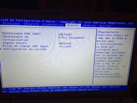

Rends -toi dans le BIOS et envoie une capture écran-
- https://www.commentcamarche.net/infos/25913-ccm-inserer-une-image-dans-une-discussion/
ou bien utiliser votre Smartphone pour capturer menu Bios setup comme
MAIN ADVANCED BOOT puis se connecter sur CCM avec votre Smartphone puis rechercher le fichier avec l'outil CCM
" capture " qui se trouve dans la mémoire de votre Smartphone et l'envoyer sur votre poste

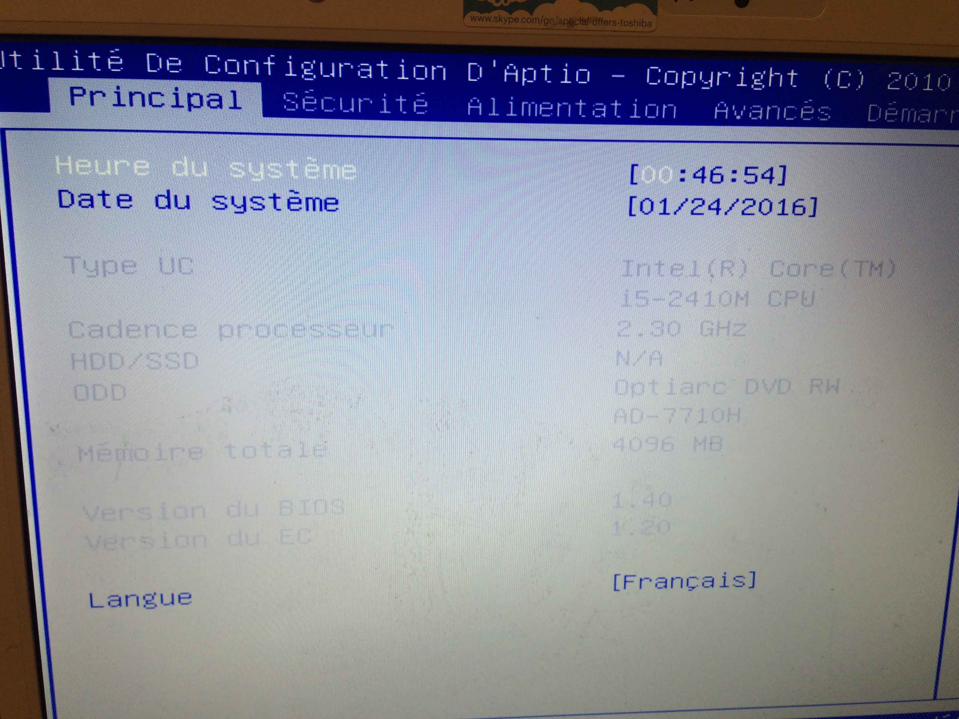

Merci , j'ai une mauvaise nouvelle a t'annoncer " je te l'avais dit plus haut parce que je connais le message PXE "
Ton disque dur système ne s'affiche plus
HDD/SSD N/A
HDD = hard disk drive
SSD = solid-state drive
N/A ça veut pas de réponse " ne répond plus " alors le BIOS lance un autre périphérique disponible la carte réseau ça aussi je te l'avais dit plus haut
HDD/SSD tu devais avoir les références de ton disque dur " marque et numéro " à la place de N/A
ODD optical ton lecteur CD/DVD -> j'avais raison réparer du vide avec Windows Environnement de Récupération " WINRE " depuis ISO Windows
tu as compris pourquoi je t'avais demandé de capturer écran du BIOS et je ne t'avais pas demandé de créer un lecteur et insérer fichier ISO Windows
Primo : Microsoft ,ne libère pas son ISO pour PC de marque meme si tu utilises la clé du produit nichée dans le système ou apposée sous ta machine
Secundo : a quoi ça sert de créer un lecteur pour réparer un périphérique inconnu
Ton PC a chuté , a reçu une claque ou autre chose tu as surement la réponse ? -

tu as un PC portable ,je ne vais pas te demander de déloger le HDD système et investir sur un boitier USB qui accueillera ton HDD mal en point puis le tester sur une machine pour tenter le tout pour le tout une récupération des dossiers personnelles !
Crash HDD c'est peut-être le plateau , la tete de lecture , connecteur SATA ou autre mode , HDD secteurs du disque RAW illisible pour Windows système
Windows système c'est FAT/NTFS !
