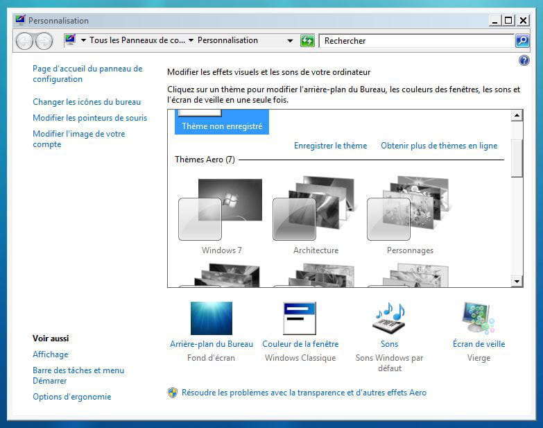

    -tu peut essayer d 'activer un théme
    clic droit sur le bureau et sélectionne Personnalisation
    choisir un thème Aero puis une image si tu préfére
    ps: il faut que tu enregistres un thème de personnalisation(une image par exemple ), sinon chaque fois tu reviens au thème par défaut.

    Quand je suis en look "Windows 95" les thèmes Aero sont grisés, et aucune méthode pour forcer Aero ne fonctionne...
    choisir un thème classic puis un théme Windows
    tu peut aussi essayer à ce stade de changer le fond d'écran pour réactiver aéro

    Redémarre
    installe nvidia 342.01 de nouveau
    Choisis installation Personnalisée
    Décoche la case--> Geforce Expérience
    Décoche la case--> pilotes 3D Vision
    ps: le pilote nvidia 376.33 est juste une amélioration pour les jeux
    on le laisse de côté dans l 'immédiat , surtout si tu n 'est pas joueur
    Les pilotes Game Ready fournissent la meilleure expérience de jeu possible pour toutes les nouvelles versions majeures, y compris les jeux de réalité virtuelle. Avant de lancer un nouveau titre, notre équipe de pilotes travaille jusqu'à la dernière minute pour s'assurer que tous les réglages de performances et corrections de bugs sont inclus pour le meilleur jeu du jour 1.
    1. BRRG Messages postés 9 Date d'inscription   Statut Membre Dernière intervention   4
      mon pc m’emmène pas les jeux et il me sert principalement de bureautique car j'en ai un autre qui est gamer.
  20. pistouri Messages postés 19010 Date d'inscription   Statut Contributeur Dernière intervention   Ambassadeur 8 732
    ok. as tu fait la procédure de désinstaller et réinstaller le pilote?
    Pour Aéro , elles sont comment les fenêtres?
    As tu essayé de refaire l 'indice de performance, choisir un théme puis changer de nouveau de théme ?
      non je mangé mais je vais le faire
    2. BRRG Messages postés 9 Date d'inscription   Statut Membre Dernière intervention   4
      je le desinstalle a partir de quoi ?
