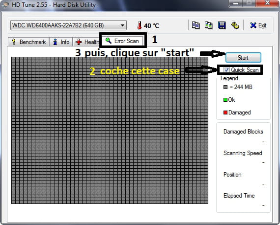

en fait, tu en es pratiquement au même point qu'avec W7
fait ceci:
1) télécharge Hd tunes sur ton bureau clique ici
2) exécute le en tant qu'administrateur (clic droit)
3) dans la fenêtre qui s'ouvre, fait comme sur la capture d'écran
PS: ne touche plus a rien pendant le scan
dit moi ce que ça donne
