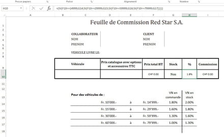

Résultat selon choix de liste déroulante.
Après plusieurs jours de recherches et lectures de forums, j'abandonne car je n'arrive pas a trouver la formule magique.
Je dois créer un tableau avec des tranches de commissions automatiques qui apparaissent selon la sélection oui ou non. Pour la première partie avec les calculs automatiques pas de souci mais quand il s'agit de pouvoir sélectionner selon un choix, c'est là que ça se gâte.
Ce serait vraiment cool si quelqu'un pouvait m'aider...
    Je ne comprends pas bien la demande malgré l'image, serait-il possible d'avoir un document via cjoint.com svp ?
    Par ailleurs des détails complets : qu'est-ce que les "tranches de commissions automatiques" ? (...)

      1. Bonjour;
        C'est des cellules qui doivent apparaître ou disparaître selon la sélection de "oui" ou "non" ?
        1. Il faudrait qu'à partir du moment où on sélectionne "oui" (véhicules stock) ou "non" (véhicules en commande) dans la cellule G10, que le résultat de la cellule H10 corresponde aux pourcentages du tableau (Oui = H14 à H17 et Non G14 à G17).
          Je ne sais pas si c'est assez clair?

        1. désolé mais je ne vois pas la formule et cela ne fonctionne pas. Je souhaiterais garder ma mise en page sans devoir ajouter aucun autre texte.
        2. Alt + F11 pour voir le code et il faut activer le contenu pour que ça fonctionne.
        3. Je suis désolé mais je ne vois pas comment pouvez-vous m'expliquer sur mon fichier?
          http://www.cjoint.com/c/FAioY0ZF7GT
