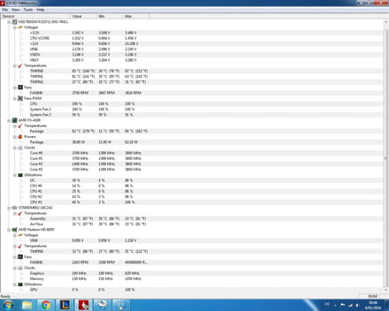

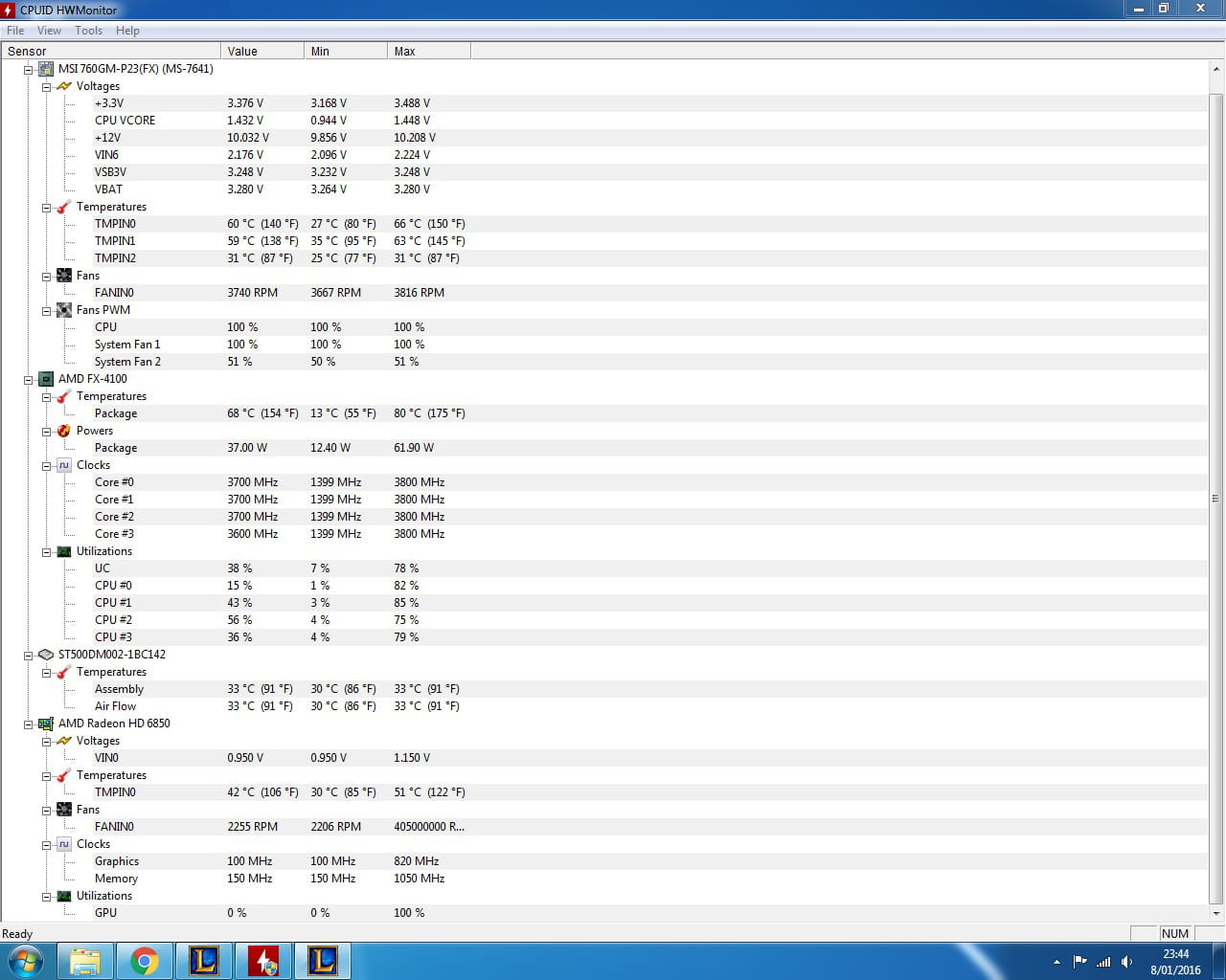

    Télécharge HWMonitor et fait moi une capture d'écran que tu posteras ici.

    1. MastaStark Messages postés 67 Statut Membre 2
      je te fais une capture d'écran en pleine partie ?
      1. titou337 Messages postés 228 Date d'inscription   Statut Contributeur Dernière intervention   1 919 > MastaStark Messages postés 67 Statut Membre
        Non au repos et/ou après une partie.
    2. MastaStark Messages postés 67 Statut Membre 2
      Voilà je l'ai posté un peu plus bas, j'ai posté pendant une partie où j'ai passé les graphismes de "very high à "high" et une au repos après la partie.
  4. MastaStark Messages postés 67 Statut Membre 2
    Pendant la partie
    J'ai eu la bonne idée de faire passer les graphiques du jeu de "Very High" à "High" et du coup j'ai joué une partie de 30 minutes sans que ça ne coupe. Et voici les températures en mode "High".
    Est-ce que ça voudrait dire que cela vient de la carte graphique :/ ? J'avoue que ça me ferait grave ch*er !
      Ta configuration est pas du tout adaptée pour jouer... Il faudra baisser les graphisme pour que ça marche, comme tu l'a fais !
      Sérieux et à quoi tu vois cela ? Pourtant la carte graphique que j'ai c'est censé être une bonne... fin je dis ça elle a deja 5-6 ans voire + en fait.
    3. titou337 Messages postés 228 Date d'inscription   Statut Contributeur Dernière intervention   1 919 > MastaStark Messages postés 67 Statut Membre
      Je vois ça aux références des composants :
      • Carte graphique :AMD Radeon HD 6850 -> dépassée
      • Processeur : AMD FX 4100 -> processeur bureautique dépassé...
      Vu sous cet angle... Merci pour ton aide en tout cas j'ai baissé les graphismes et je n'ai plus de probleme depuis 2 parties. Croisons les doigts !
    5. titou337 Messages postés 228 Date d'inscription   Statut Contributeur Dernière intervention   1 919 > MastaStark Messages postés 67 Statut Membre
      Le problème venait de là, j'en suis certain depuis que j'ai vu ta config ;-)
  6. MastaStark Messages postés 67 Statut Membre 2
    Après la partie
