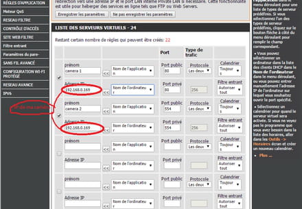

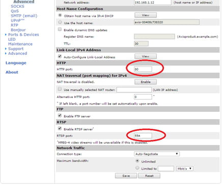

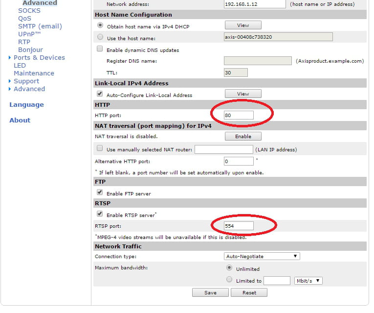

      quand je suis sur ma page de configuration axis j'ai sa
      cela veut dire que mes deux ports sont 80 et 554 ?

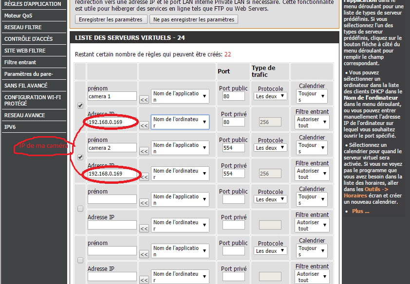

      mais sur ma page de configuration du routeur je rentre mes ports 80 et 554 mais que choisir entre UDP, TCP, LES DEUX ou AUTRE
      j'ai essayé les deux lignes TCP aussi UDP aussi LES DEUX sa ne fonctionne pas
