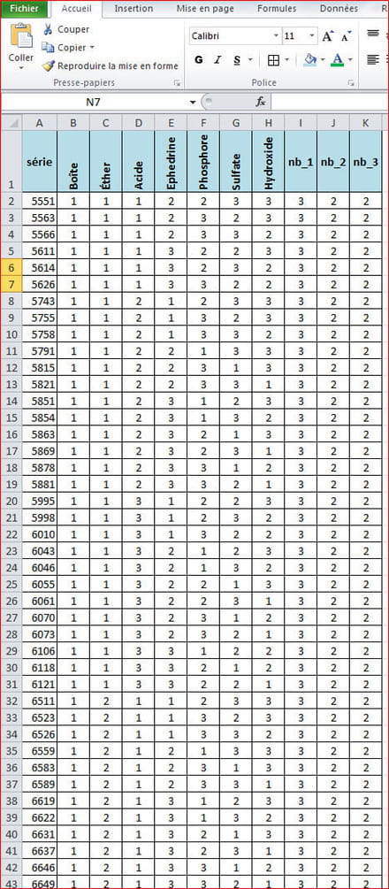

  3. Bonsoir,
    tu as 210 recettes contenant 3 ingrédients en quantité 1, 2 en quantité 2 et 2 en quantité 3.
    pour les obtenir :
    1) tu crées une série d'entiers de 1 à 4^7-1.
    2) tu les transformes en base 4.
    3) tu sépares chaque chiffre du nombre en base 4 (tu as donc 7 cellules contenant des 0, 1, 2, 3 en regard de chaque nombre base 10 de la série).
    4) dans 3 colonnes juxtaposées à ces 7 cellules, tu fais 3 NB.SI() pour compter le nombre de 1, de 2, de 3 dans l'écriture en base 4.
    5) tu filtres sur ces NB.SI() pour ne garder que les 3 en NB.SI(xxx;1), les 2 en NB.SI(xxx;2) et en NB.SI(xxx;3).
    tu as tes 210 recettes.
    tu mets en en-tête le nom de tes ingrédients pour que ce soit lisible.
    pour l'écriture en base 4 j'utilise CHBASE(mon_nbre;10;4;7) de Morefunc (de Laurent Longre) et je fais une conversion avec une largeur de 1 sur la chaîne de 7 caractères fournie par CHBASE().
    cordialement
