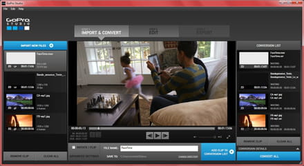

Je crois en effet que GoPro, je n'ai que la version 2.0.1 gratuite (ce n'est pas la dernière), ré-encode les fichiers (en MP4 il me semble) pour les faire reconnaitre par le logiciel. Donc il faut prendre quelques précautions, comme avoir suffisamment d'espace pour logés ces fichiers temporaires.
Voir image :
Sur la partie droite on aperçoit les fichiers prêt à être convertis.

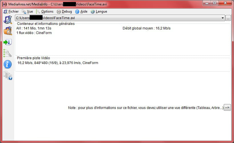

De plus ma version n'accepte que les fichiers vidéo en MP4 ou MOV (le AVI de GoPro est du Cineform), donc pour les fichiers en AVI une reconversion doit être nécessaire. Je comprend donc un peu votre problème lorsque vous dites que ce doit être converti en AVI... d'accord mais le codec est particulier puisque c'est du Cineform ! Tous les fichiers Vidéos et Images sont convertis pareillement.
Voir image des détails d'un fichier converti par GoPro avec MediaInfo dans mon "montage" :
