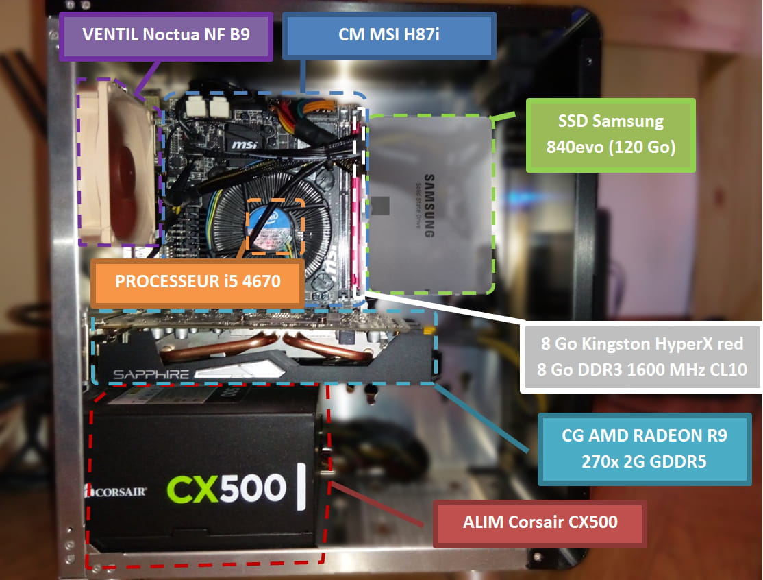

O toi, âme experte en informatique, je soumets cette énigme à tes compétences, étant incapable à mon petit niveau de la résoudre :
Situation :
Monsieur Lambda (moi-même), a assemblé un ordinateur mini ITX fin 2013 avec les composants suivants :
Depuis peu, l’ordinateur de Mr Lambda s’éteint tout seul, puis redémarre après quelques secondes voire quelques minutes.

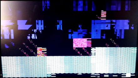

Parfois, il arrive que le PC redémarre en boucle, en affichant de manière cyclique un écran « bariolé ».

S'il vous plait M. Lambda, donnez-moi les caractéristiques de votre Processeur et de vos RAM...

Mr lambda devrait essayer d'enlever la carte graphique et de voir si le problème persiste avec l'affichage intégré au processeur, ce qui doit etre possible si la carte mère est doté d'une sortie graphique type VGA ou DVI.
Car les images "bariolés" que je vois là, c'est 9 fois sur 10 la carte graphique qui est en fin de vie.
Enfin l'alim. Oui, les arrêts inopinés peuvent avoir pour origine une alimentation instable, c'est fort possible, mais je placerais la carte graphique en tête des soucis de Mr lambda ......;-)

Je viens de tester pendant plusieurs heures mon PC sans ma carte graphique, et plus aucun problème, ni d'écran "bariolé", ni d'extinction soudaine.
Je pense donc à me racheter une autre carte graphique, mais comment être sûr que mes deux problèmes viennent de ma carte graphique? existe-t-il des logiciels de test de carte graphique ou d'alim?

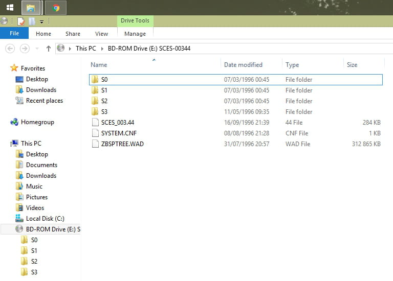

Bon et bien mauvaise nouvelle... après plusieurs jours d'utilisation sans carte graphique, le PC recommence son petit manège. je n'ai plus de freeze avec "écran bariolé", mais il continue à s'éteindre inopinément. Puis redémarre tout seul plusieurs minutes après... Donc les freeze devaient être liés à la CG, mais pas les redémarrages...
Autre indice: à chaque fois qu'il me fait ça, j'ai la fenêtre suivante qui s'ouvre dans mon bureau au démarrage:
Je ne sais pas d'où peut venir ce "lecteur BD ROM". Dans chaque dossier S0, S1, S2, S3, S4 il y a des fichiers .NSD et .NSF
Peut être que ça peut vous aider à cerner mon problème...
Je change mon alim direct? ou il faut encore investiguer un peu avant?-
"BD ROM" c'est pour
Blue Ray Disque Rom......
Donc un lecteur/graveur DVD tout simplement.
Si la config n'en possède pas, c'est qu'un émulateur a été installé, ce qui "crée" ce lecteur (virtuel).
A mon avis, sans rapport avec le problème, mais le désinstaller ne coute rien, en gélérale c'est des logiciels comme Daemons'tool qui font cela. -
