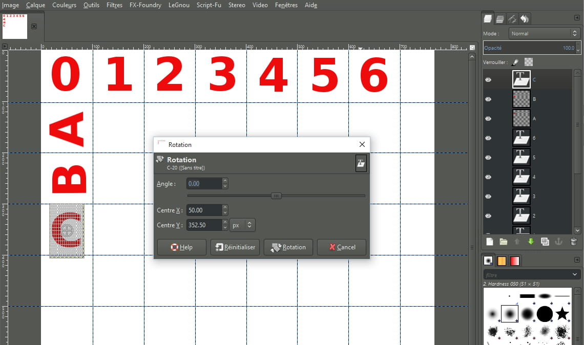

        Pour faire ça et pouvoir t'en servir plusieurs fois il faut que tu fasses un grand calque, plus grand que tes images en fait: tu peux diminuer sans perte mais pas agrandir sans perte de qualité importante...
        - Tu ouvres une nouvelle image transparente, un calque en fait.
        - tu en ouvres un blanc qui sera supprimé à la fin mais qui te permettra d'avoir un fond pour tout voir.
        - A partir des règles tu fais le tracé de ton quadrillage avec les guides verticaux et horizontaux.
        - Avec l'outil plume (appelé outil chemin sur GIMP) tu traces toutes tes lignes verticales et horizontales sur les repères.
        - Tu vas dans Edition --> Tracer le chemin et ton quadrillage est terminé à la couleur que tu choisiras.
        - Il ne te reste plus avec l'outil texte de mettre des lettres et chiffres.
        - Tu enregistres le tout en XCF de facon à toujours le retrouver en cas de mauvaise manipulation ultérieure.
        - Tu supprimes le calque blanc qui t'a servi de fond.
        - Tu exportes en PNG pour garder la transparence de ton calque.
        C'est fini, il ne te reste plus qu'à superposer le calque enregistré en PNG à chaque image que tu veux traiter, de cette façon il te servira indéfiniment en le fusionnant avec chaque image......

      j'ai bien essayé avec le logiciel GiMP ,j'arrive bien a séparer avec des quadrillages mais pas a numéroter la ligne horizontale de 1 a xxx et la ligne verticale de 1 a xxx
      les ' xxx ' sont suivant la grandeur de l'image a quadriller.
