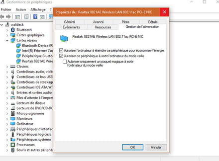

  4. Contributeur
    essayer de regrder par içi :
    clic droit sur le bouton démarrer
    gestionnaire de périphériques
    carte reseau
    clic droit sur vos cartes reseau (wireless surtout)
    proprieté
    gestion de l 'alimentation
    et verifier que les 2 premieres cases soit cochées si vous les voyer
