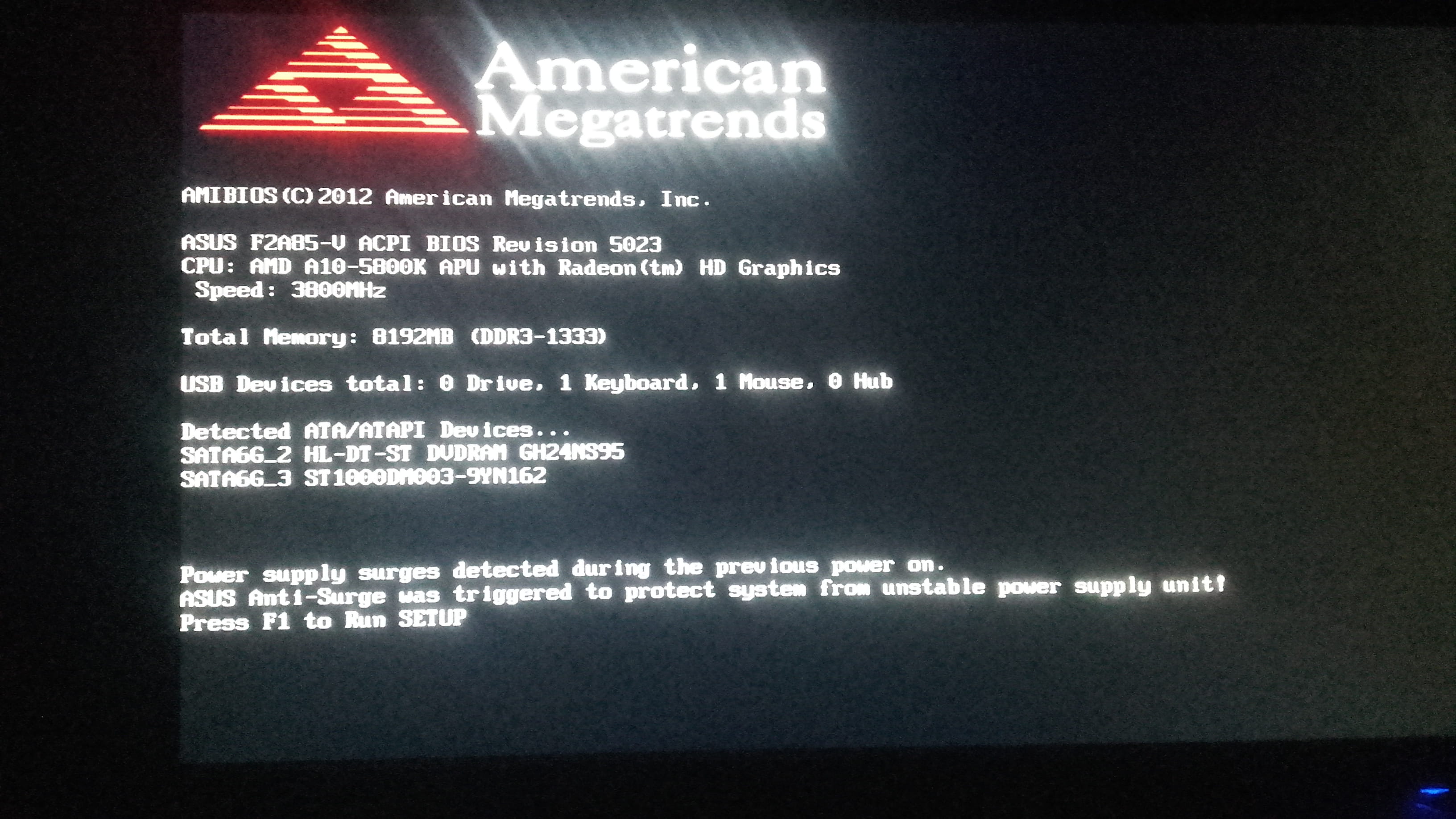

  8. DirtS Messages postés 54 Statut Membre
    Voila :
    1. Djo La Force Messages postés 22035 Statut Contributeur 1 839
      Bah.. le message est clair... Ton alimentation est défectueuse...
    2. DirtS Messages postés 54 Statut Membre
      Il m'en faut donc une nouvelle, mais combien de watt prendre avec ma configuration :/
      Et puis pourquoi pendant le test mes fps était la mais pas pendant les sessions je jeux ? :/
    3. Djo La Force Messages postés 22035 Statut Contributeur 1 839
      500 watts 80+...
      Cooler Master B500 v.2 par exemple....
    4. DirtS Messages postés 54 Statut Membre
      Oki merci ^^
    5. raspey Messages postés 9414 Statut Membre 249 > DirtS Messages postés 54 Statut Membre
      surtout tu tiens au jus quand tu as la nouvelle.ok?
  9. DirtS Messages postés 54 Statut Membre
    Problème des crashs intempestifs résolu grâce a une nouvelle alim :)
