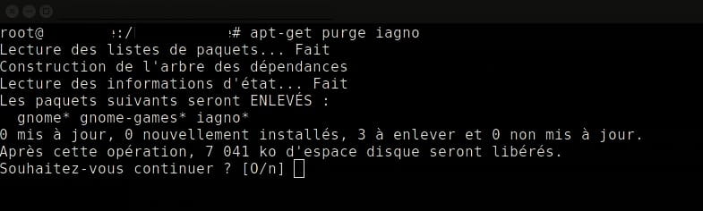

(Exemple) Je voudrais désintaller iagno(un jeu du bureau gnome) mais la suppression du paquet iagno entraine la suppression automatique du paquet gnome* et gnome-games(image1) soit l'environement complet de gnome:ce que je ne souhaite pas!

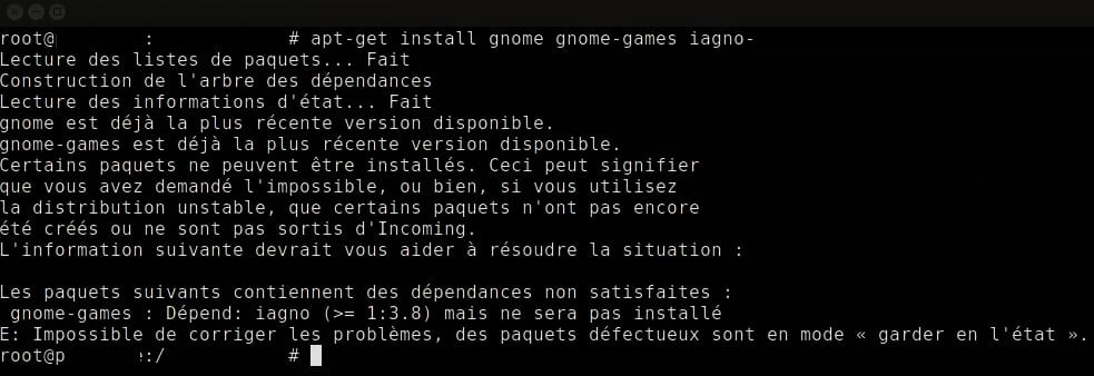

2-Supprimer iagno en reinstallant en meme temps gnome et gnome-games(image2)...mais en vain.

    Tu ne pourras pas, c'est une dépendance en cascade. gnome est un méta-paquet, qui dépend notamment de gnome-games, qui lui-même est un méta-paquet, qui dépend de iagno. Par définition des dépendances, tu ne peux donc pas supprimer iagno sans supprimer les paquets qui en dépendent.
