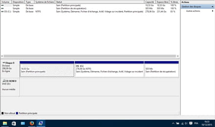

    Postez une copie ecran de la fenetre du gestionnaire de disque , fenetre ouverte en grand
    demarrer,executer,diskmgmt.msc
    1. voila c est fait :)
  2. Bonjour jordands3 :)
    Si je comprends bien, ton disque dur interne est partitionné en deux et tu voudrais ajouter 40 Go de l'une des deux partitions sur l'autre partition … @jordands3, te serait-il possible de poster ici une capture d'écran de la Gestion des disques, stp :) En effet pour effectuer la manipulation que je mentionne, il serait nécessaire d'avoir de l'espace non alloué à côté de l'espace auquel tu voudrais ajouter les Go (les deux espaces devraient être contigus). Les outils de Windows imposent que la partition, de laquelle l'espace serait pris, soit supprimée. Cette suppression efface tous les contenus que cette partition garde. Si tu optes pour cette variante il serait nécessaire de te procurer une copie de sauvegarde des données y stockées sur un autre support de stockage.

    1. voila j ai poste ma capture d ecran ! ce que je voulais faire c etait deplacer tout ce qui se trouve dans le disque C pour tout mettre dans ma nouvelle partition
  3. Merci pour vos reponses ! :) je viens de poster une capture d ecran
      Donc , ici , on a une seule partition pour le systeme , dans laquelle tout va etre mis , Windows, logiciels, documents .

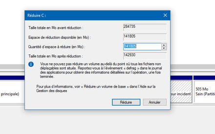

      1. ok je vais mettre 100 mais je ne veux pas rajouter 100go je veux qu'en tout ca fasse 100go :) et regardez la capture d ecran que je viens de mettre merci
    3. Contributeur
      Merci de mettre les copies ecran au fur et a mesure dans les réponses , et pas les rajouter au début ..
      C'est dur à suivre .. :-)
      Ceci dit , le systeme permet de laisser 140 Go dans le C: , et donc de créer une autre partition de 140 Go (environ).
      Soit vous acceptez ca , soit il faut essayer de grignoter :
      Supprimez completement la mémoire virtuelle.
      Défragmentez le disque .
      Re essayez de réduire le volume, pour voir si il accepte de réduire plus

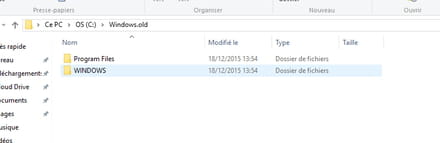

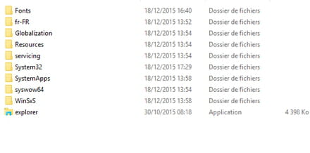

      4. maintenant j ai un autre probleme c est que j arrive pas a supprimer windows.old ... j ai supprimer le plus gros avec nettoyage de disque en mode admin mais il reste un dossier a 1.20go que je n arrive pas a supprimer
    6. oui je l ai fait mais il reste ca
        Normalement , en faisant ca :
        Cochez la case Précédente(s) installation(s) de Windows et toute autre case correspondant aux fichiers à supprimer, puis cliquez sur OK.
        , ca nettoie bien
      2. oui je l ai fait mais impossible d y enlever c est tres bizarre :/ je l ai fait en mode administrateur en plus
      3. Contributeur
        Qu'est ce qu'il y a , à l'intérieur ?
    7. ya un dossier windows defender et ca :
        en les supprimant un par un ...
