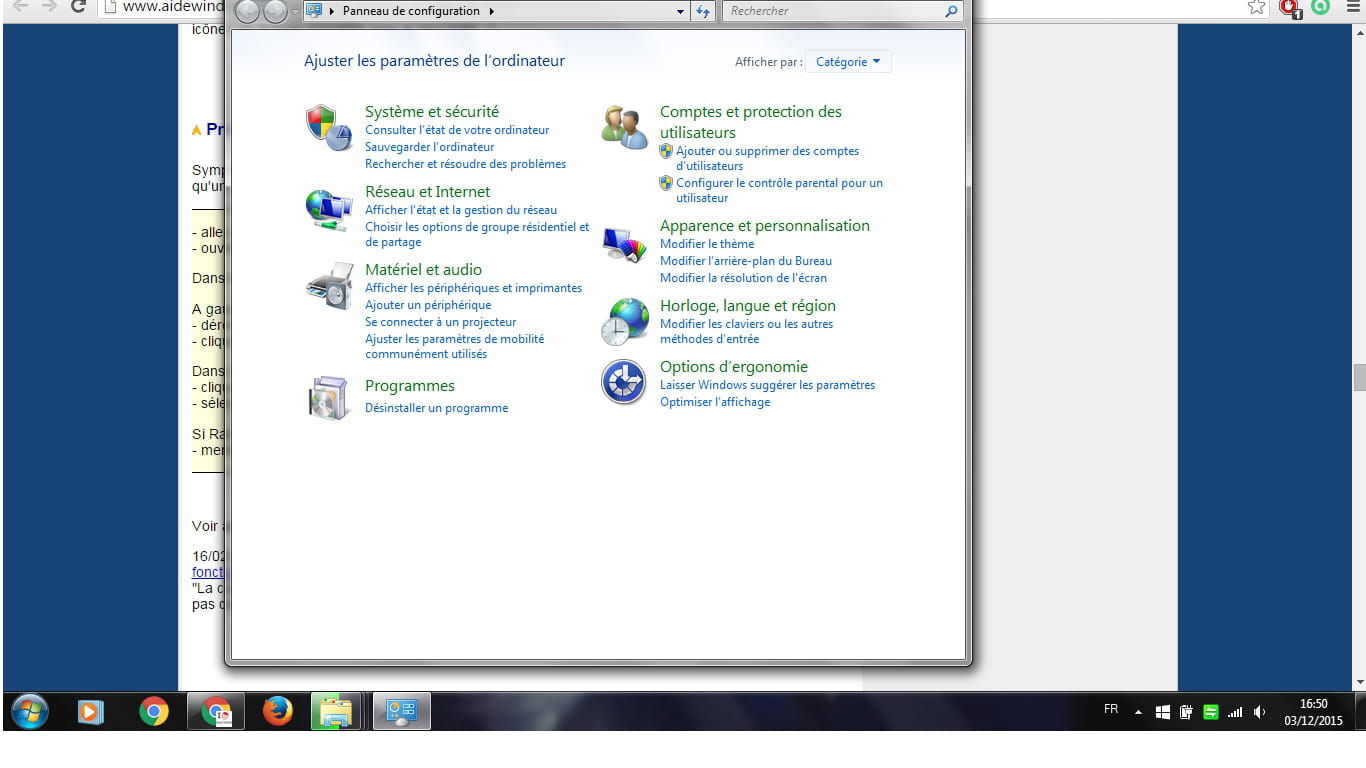

    1. le problème est que je n'ai pas ce qui est indiqué : - aller dans Panneau de configuration, Outils d'administration,
      - ouvrir "Planificateur de tâches"...
      vous pouvez m'aider ?
        en haut et à droite de ton image = catégorie
        mets petits icone..!!!!
      2. @Cesel45super, j'ai trouvé "catégorie" ... quand j'ouvre planificateur de tâches, j'ai un message :
        la tâche demandée n'existe plus ... cliquez pour réactualiser ...
        je clique sur OK, mais il ne se passe rien ...

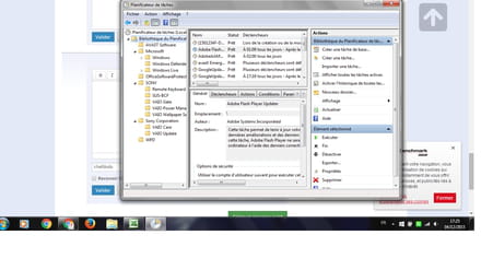

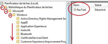

      3. @chefdodoensuite, si je clique sur planificateur ... je n'ai pas RAC
    2. Contributeur
      Jusque là c'est bon...

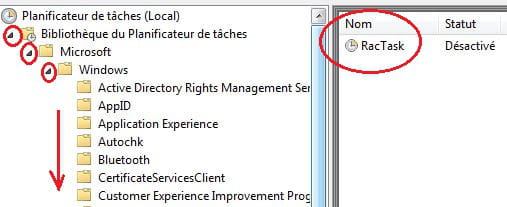

      Clic sur le triangle à côté de Bibliothèque
      et fait de même pour "Microsift" et "Windows"
      Descend jusqu'à RAC = Clic.sur RAC
      Au centre clic droit sur "RAC Task"
      Clic sur ===> "Désactiver"
      Y a rien d'autre à valider = Tu refermes tout.
      Voilà
       Bonne journée .
      Cesel45

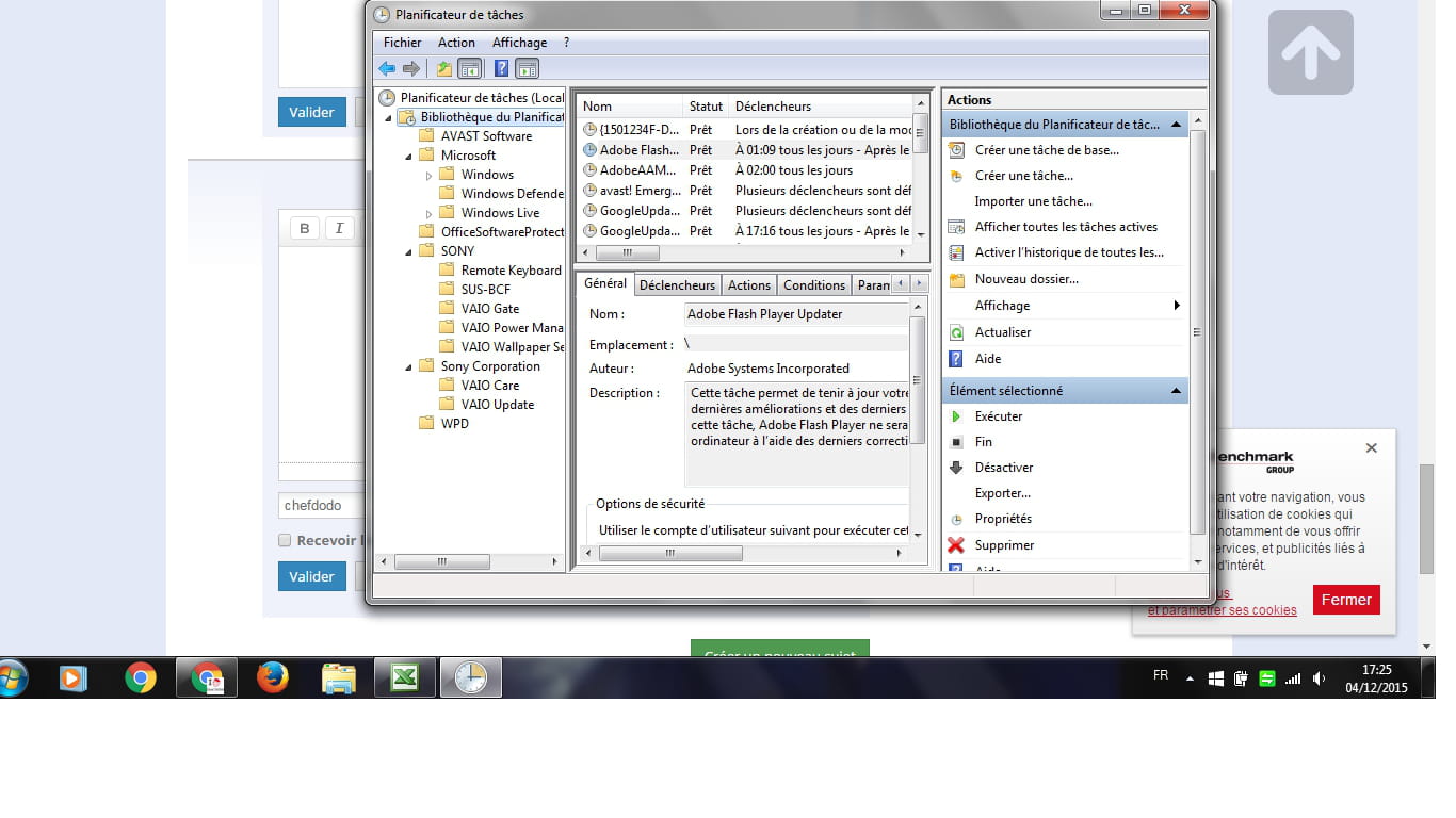

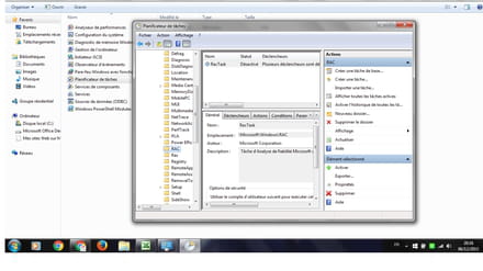

      1. coucou Cesel45
        je n'ai pas du tout le même chose que toi ...
        je t'ai fait une capture d'écran :
        à ton avis ? je peux faire comment ?
        merci de ta patience !
          Tu n'as pas ouvert l'onglet "Windows"comme sur mon image.
          Bibliothèque / Microsoft / Windows ...RAC

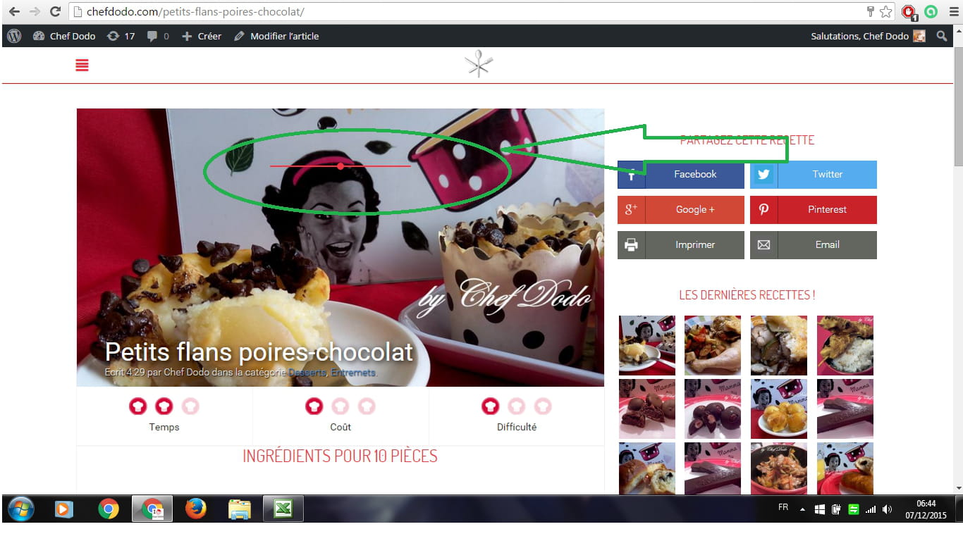

            juste, je me disais que c'était peut-être ça qui faisait un décalage sur les photos de mon site. je te mets une capture d'écran ...
            ce décalage est uniquement si je suis sur mon PC et sous Chrome ... si je passe par Firefox, il n'y a pas ce décalage !!!
            je te donne un de mes liens sur le site et tu verras que toi, tu n'as pas le décalage:
            http://chefdodo.com/petits-flans-poires-chocolat/
            si tu as une idée de ce qui peut créer ce décalage, je prends !!!

                quand je parle de décalage, c'est sur l'image ... voir photo ci-dessus et flèche ... c'est uniquement sur mon PC et sous Chrome, le tiret que tu vois sur cette photo devrait être sous "ingrédients" ...
                mais toi, quand tu vas sur mon site, tu vois tout bien, comme tout le monde, et tant mieux, heureusement !!!
                c'est ce qui m'agace, je n'arrive pas à trouver pourquoi ça me fait ce décalage sur mon PC !!!
