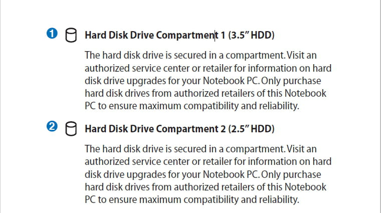

    1. patmoss Messages postés 2759 Statut Membre 41
      Oui mais il a un disque dur de 3 To. Donc je n'ai jamais vu de 2,5" avoir 3 To d'où la possibilité d'un disque dur en 3,5" non ?
  3. Utilisateur anonyme
    aucune précision dans la notice !
      ok les deux doivent convenir alors.
