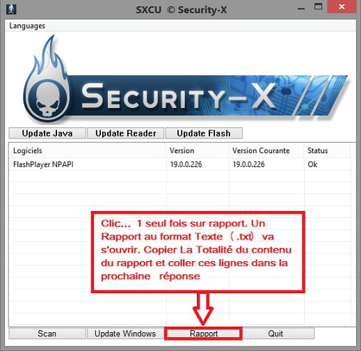

                  On passe au contrôle des mises à jour des logiciels sensibles:
                  • Télécharger SX Check&Update sur ton bureau.
                  • Si l'antivirus émet des alertes, désactive le temporairement.
                  • Lancer sxcu.exe >
                    /!\ Les Utilisateurs de Windows Vista-7-8-10 , Cliquer droit sur sxcu.exe puis "exécuter en tant qu'Administrateur"
                  • Cliquer sur Rapport >> un Rapport va s'ouvrir >> copier la totalité du rapport puis coller ces lignes dans la prochaines réponse

                5. SX Check&Update
                  Lien vers le tutoriel : https://forum.security-x.fr/tutoriels-317/tutoriel-sx-checkupdate/
                  Windows Version : Windows 7 64bits
                  Service Pack : 1
                  UserName : papaye
                  18/11/2015
                  21:28:06
                  version = v1.0.0
                  Windows Update Information :
                  AUOptions :
                  Automatically, no notification
                  --- VERSION 64 BITS
                  --- VERSION 32 BITS
                  Version : 19.0.0.245
                  Flash Player ActiveX est à jour
                  Flash Player NPAPI est à jour
                  Nom : Google Chrome
                  Version : 46.0.2490.86
                  Nom : Mozilla Firefox 37.0.1 (x86 fr)
                  Version : 37.0.1
                  Java Information :
                  Nom : Java 7 Update 75
                  Version : 7.0.750
                  Java 7 Update 75 n'est pas à jour! (7.0.790)
                  Nom : Adobe Reader X (10.1.16) - Français
                  Version : 10.1.16
                  Adobe Reader n'est pas à jour! (10.1.15 )
                  Nom (svc) : Internet Explorer
                  Version : 11.0.9600.18097
              4. Contributeur sécurité
                Ok c'est tout bon ;)
                Je pense que les programmes au démarrage, tu peux laisser comme ça.
                voici ce que tu dois mettre à jour :
                As tu des questions ?
