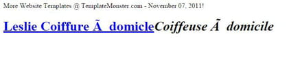

Bonsoir.
J'ai une question très simple et à mon avis je vais passer pour un débile en posant cette question mais j'ai un soucis avec cette partie de mon site web:
<em>Coiffeuse à domicile</em>
J'ai mis le code HTML pour définir un "à".
Hors, dans le site, je n'ai rien qui s'affiche, pourriez vous m'aider?
Merci.

      Si tu fais un clic droit sur le texte "domicile" à côté du "à" qui ne se voit pas, et que tu choisis "examiner l'élément", qu'est-ce qui apparaît dans la console de Chrome ?

    Si l'entité &agrave; n'apparaît pas correctement, ça ne peut EN AUCUN CAS être un problème d'encodage. L'affichage des entités HTML est indépendant de l'encodage, c'est même un de leurs principaux intérêts. Donc pas la peine de jouer du utf-8 ou pas utf-8, cela n'a aucun rapport.
    Quelle police de caractères et quelle variante (grasse, italique) utilises-tu ? Si ce n'est pas une police très courante, il se peut très bien qu'elle n'ait pas de caractère à accent grave.
    1. Tu vois qu'au lieu de <em> comme tu avais écrit, toi, tu te retrouves en réalité avec un <canvas>. Il y a quelque chose - probablement la bibliothèque Cufon qui transforme certains de tes textes en dessins.
      J'ai déjà rencontré ce problème sur un template récupéré sur Internet. Pour dessiner les lettres, il utilisait un fichier javascript (donc pas les vraies fontes des PC, qui sont beaucoup plus complètes) qui ne décrivait qu'une partie de la police remplacée - et pas tous les caractères accentués, loin de là.
      Regarde si dans les en-têtes tu as des appels à des scripts dont le nom ressemble de près ou de loin à Cufon. Si c'est le cas, c'est bien ça le problème. Lis l'article dont tu as le lien ci-dessus, je crois qu'il explique comment ajouter les caractères qui te manquent.
      Ou change de template. C'est ce que j'ai fait pour ma part. Il est peut-être possible aussi d'utiliser le template sans utiliser Cufon, il n'y sans doute qu'un appel javascript à supprimer, mais je n'ai pas vraiment creusé le sujet.

          1. Justement, quand j'essaie d'écrire:
            <em>Coiffeuse & agrave; domicile</em>
            J'ai la lettre "à" qui disparaît de la phrase.
        2. Actuellement j'ai cette ligne là:
          <meta charset="utf-8">
          Cette ligne n'a rien donné de plus:
          <meta http-equiv="Content-Type" content="text/html; charset=UTF-8" />
            Si tu utilise Notepad ++
            Regarde :
            1. Je viens de le faire, c'est toujours pareil, les accents passent par contre.
          2. Si ça ne suffit pas, je vous montre plus haut.
              En texte pour copier/coller merci
          3. <div class="header-row"><div class="ic">More Website Templates @ TemplateMonster.com - November 07, 2011!</div>
            <div class="main"><h1><a href="index.html">Leslie Coiffure à domicle</a><em>Coiffeuse à domicile</em></h1>

              1. Je vois "Times New Roman", je n'y connais rien en css, de ce que je comprends c'est la police d'écriture que je dois changer ?
            3. Voilà ce que tu me demande:
              <canvas width="87" height="21" style="width: 87px; height: 21px; top: 0px; left: -2px;"></canvas>
              Un problème bien décrit c'est un problème bien compris.
              1. D'accord je vais regarder tout ça je te tiens au courant.
                Merci beaucoup.
                1. J'aurai une question.
                  Qu'est ce que signifie ce code:
                  Merci.
                  1. Ce code n'est pas correct il ne peut y avoir qu'une seule classe sur un div.
                    C'est
                    <div class="header-row">CONTENU DU DIV </div>
                  2. @Davy60400Quel rapport ?
                    Dans l'exemple d'index, il y a une seule classe par div. Il y a un div à l'intérieur d'un autre, ce qui est tout à fait correct.
                    De plus, un div peut très bien avoir plusieurs classes. D'où sors-tu cette interdiction d'en avoir plusieurs ?
                  3. Je me permets de rajouter, (je viens de voir à l'instant votre discussion) j'ai enlevé le texte entre "header-row"> et </div>.
                    EDIT: comme l'a dit Davy, dans "CONTENU DU DIV"
                    Je m'excuse de ne pas l'avoir dis avant.
                  4. Il ne fallait rien enlever.
                2. Déroutant comme question. C'est un peu comme si nous parlions de conduite automobile depuis deux jours et que tout à coup tu me demandais "À quoi ça sert le volant ?"
                  Du coup, j'ai peur que ma réponse ne te soit pas très utile.
                  La balise <div> est expliquée un peu partout, par exemple sur un de mes sites de référence favoris :
                  https://www.w3schools.com/tags/tag_div.asp
                  L'attribut class vu sur le même site : https://www.w3schools.com/tags/att_global_class.asp
                  1. Merci de ta réponse, je vais regarder tes liens.
                3. Comme dit plus haut il faut mettre l'encodage en UTF-8 et il n'y-a pas de questions débiles que des réponses stupides !
                  Bonne soirée :)
                  1. Merci pour ta réponse :)
                  2. Aucun rapport avec l'encodage. Ce n'est plus une hypothèse, c'est un fait établi.
                    Il ne faut pas systématiquement attribuer tous les problèmes d'affichage des caractères spéciaux à l'encodage.
