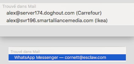

Lorsque je rédige un mail il ressort 3 adresses prédictives que je ne souhaite pas. J'ai beau effectuer la manip : Fenêtre- destinataires précédents- sup, ces adresses n'apparaissant pas dans la liste ne peuvent être supprimées.

      Lorsque j'écris une adresse dans mail pour expédier un courriel, à la lettre "a"apparaît ma liste de correspondants + les deux "alex..." lorsque je clique droit sur ces adresses indésirables le menu déroulant me propose la suppression, ce que je fais, mais en retapant "a" elle réapparaissent à nouveau.
