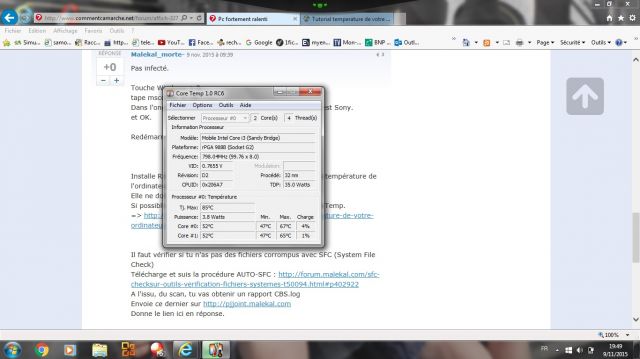

      Installe Real Temp ou Coretemp, vois à combien monte la température de l'ordinateur lors de son utilisation.
      Elle ne doit pas dépasser les 60 degrés.
      Si possible fournis une capture d'écran de Real Temp/CoreTemp.

        rien d'extraordinaire.
        1. Il y a lieu de faire encore quelque chose ?
