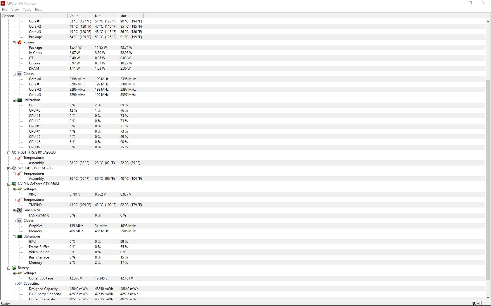

    J'ai fais un scan avec HWMonitor pendant une partie de L.o.L et j'ai constaté une chose importante. Lors de mes drops d'FPS, le voltage passe de 0.830V en moyenne à 0.762V ( voltage hors jeu en conséquence ), je vous met le screen ce dessous pour que vous puissiez constater .
    Auriez vous des idées ? :(
    1. Djo La Force Messages postés 22035 Statut Contributeur 1 839
      C'est logique étant donné que la carte est sollicitée.
    2. Desperaxe Messages postés 155 Statut Membre 7 > Djo La Force Messages postés 22035 Statut Contributeur
      Les baisses de voltage de la C.G. sont normaux donc ? Pourtant jusqu'à avant hier soir je n'avais aucun drop dans mes jeux... Il doit bien y avoir une raison à cela ...
    3. Djo La Force Messages postés 22035 Statut Contributeur 1 839
      Bah si c'est quand tu ne joue pas que ça baisse, oui...

    4. Desperaxe Messages postés 155 Statut Membre 7 > Djo La Force Messages postés 22035 Statut Contributeur
      Malheureusement non, ça baisse au même niveau quand je joue aussi, c'est ce qui cause sûrement ces chutes de FPS... Mais je me rappelle d'une chose c'est que le soir même, mon chargeur a rendu l'âme et j'ai trouvé un autre chargeur, certes plus ancien, mais à l'embout adapté à mon PC, ça pourrait venir de là ?
      J'ai vérifié sur le Panneau de configuration Nvidia et déjà mis le rendu 3D exclusivement pour la C.G. et pas le chipset :/
    5. Djo La Force Messages postés 22035 Statut Contributeur 1 839
      Ah bah ne cherche pas.. Achète un chargeur d'origine !
