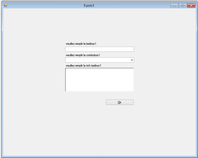

  2. bonjour,
    je pence savoir pourquoi ta forme s'affiche encore, c'est parce qu'il y à sans-doute d'autres fonctions que la textbox1 à exécutée; exemples en images :
    zoom sur l'image
    il y a 3 fonction, textbox, combobox et richtextbox, ton code ne permet que de verifier la fonction de la textBox, donc tu doit vérifier les autres aussi. donc pour cette exemple le code sera :
    Private Sub Button1_Click(ByVal sender As System.Object, ByVal e As System.EventArgs) Handles Button1.Click
    If TextBox1.Text = "" Then
    MsgBox("Veuillez entrer la date", vbExclamation, "Attention")
    Else
    If ComboBox1.Text = "" Then
    Else
    If RichTextBox1.Text = "" Then
    Else
    form2.show()
    Me.Hide()
    End If
    End If
    End If
    End Sub
    Voila j'esper que ton problem est résolu maintenant ! ;)
