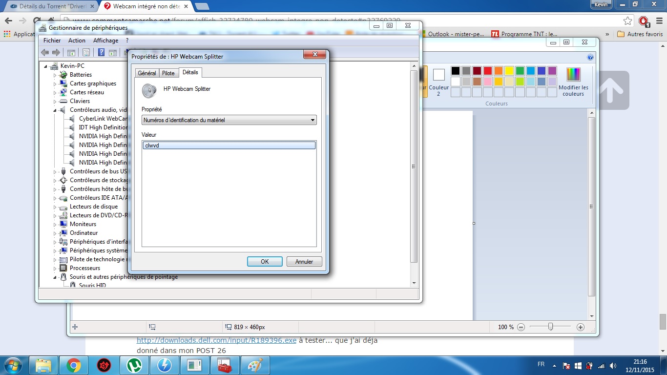

    Il faudrait utiliser un logiciel comme "Unknown Device Identifier" https://www.commentcamarche.net/telecharger/utilitaires/22735-unknown-device-identifier/ et tu colle ici le résultat... tu peux noircir ton N° de clé Windows..
    1. je sais pas si c'est sa que tu veux

    Pour celà, tu va dans le "gestionnaire de périphéric" trouve ta webcam généralement avec Scanner et appareil photo...
    Tu clic droit sur la webcam (ou le point jaune qui est à sa place) -->Propriété--->Onglet détails Tu choisi dans la lucarne bleue: N° d'identification du matériel avec le petit triangle sur la droite
    Et tu communique ici, tout ce que tu peux lire...en dessous
    1. Alors, c'est un périphérique d'acquisition d'image donc je suppose que c'est sa, et il y a un triangle jaune et code erreur 10 et il marque ce périphérique ne peut pas démarrer
      Pour ce qui est de l'identification la voici : usb\vid_043d&pid_008f&mi_00
      voilà merci

      Au début de l'après formatage de la 2 éme fois, il me marquait qu'un périphérique s'était correctement installé, et c'était marqué HP webcam
      donc c'est qu'elle marchait..
      Entre tout tes drivers est ce que je devais le supprimé si sa ne marchait pas ?
  9. Contributeur
    le numéro d'identification, le voici "clwvd"
    n'est pas un N° d'identification reconnu... C'est le logiciel vidéo de CyberLink.

      ... J'ai vu ton image/photo, c'est bien et aussi ça communique mieux avec moins de mots..
      Ce que tu montre concerne le "controleur" Audio Vidéo, mais pas le périphérique lui même.
      Tu devrais avoir une ligne intitulée: "Périphérique d'acquisition d'images" en dessous de la ligne "Ordinateur" avec un petit logo de caméra.. et au dessus des manettes de jeux..
      Donc on peut dire que ta caméra n'est pas reconnue... Physiquement, comme si elle n'existait pas..Ou que le controleur de Bus USB ne vois pas cette liaison.
      Ton problème part de là...
