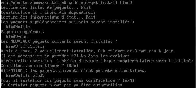

Installation du bind9
Je veux installer le bind9 mais ça ne marche pas et voilà ce que j'avais comme resultat:

    Que réponds-tu à la dernière question posée ?
    1. j'ai fais juste entrer
    2. Contributeur
      @systeemBen non, il faut d'abord taper "o" pour OUI0
      En faisant seulement entrée, c'est le choix par défaut "N" (NON) qui est choisi ;-\
      Quand tu regardes la capture d'écran, on voit que le N est en majuscule, contrairement au o qui est en minuscule, ce qui signifie que c'est le choix par défaut.
    3. @zipe31Merci vous avez raison.
      mais comment peut on connaitre qu'un service est installé ou non ?
