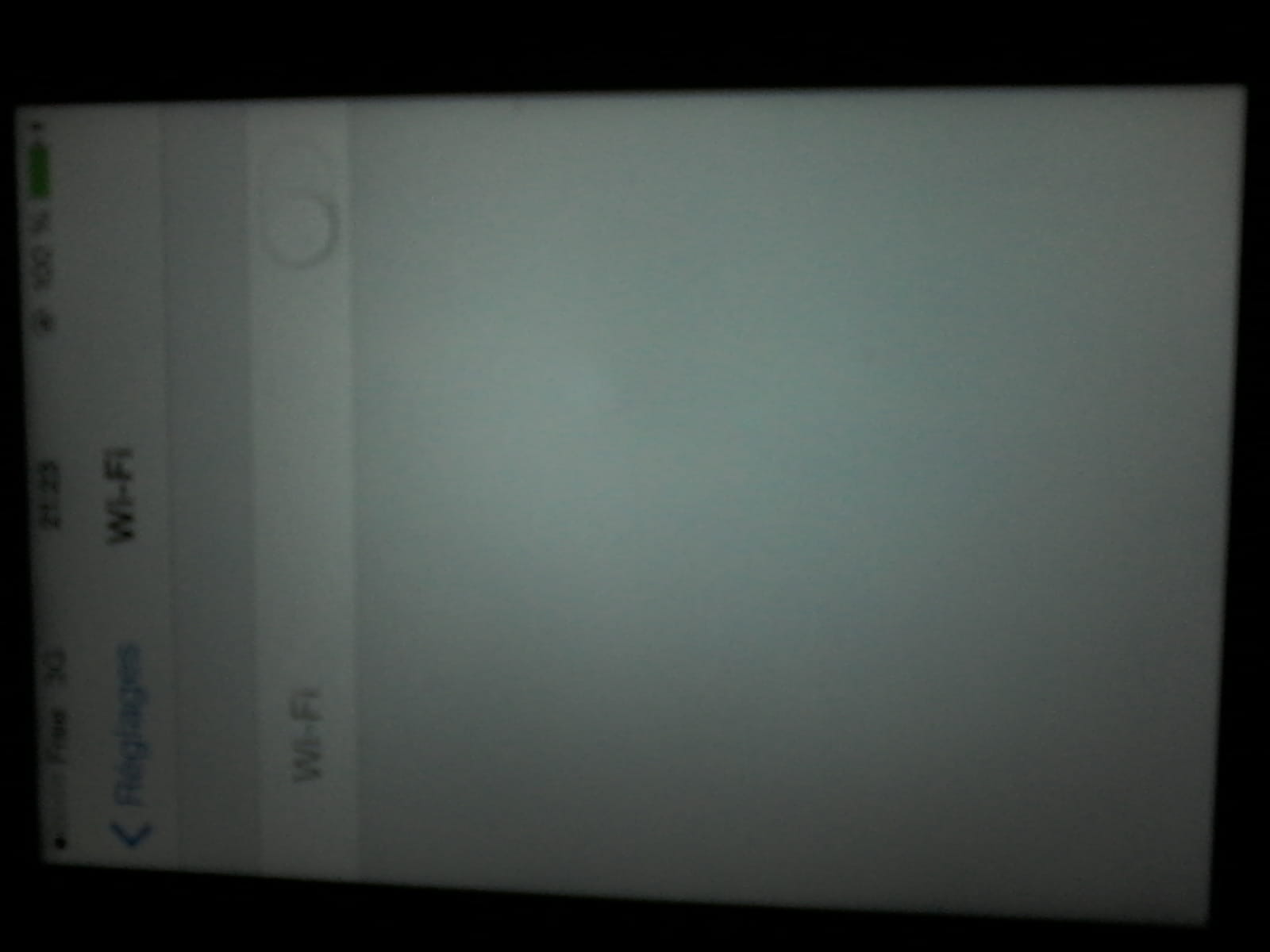

Bonjour, mon iPhone ne capte plus la Wi-Fi ni le Bluetooth depuis la dernière MAJ.
La Wi-Fi s'affiche en grisé, comme on peut le voir ci-dessus.

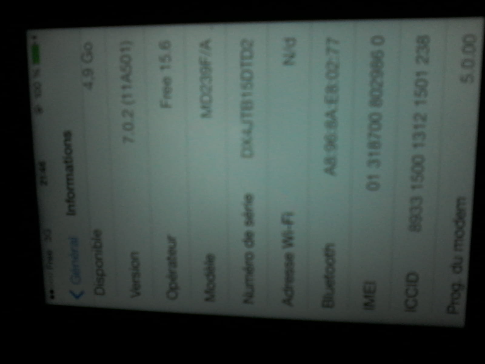

On peut aussi constater qu'il n'y a plus d'adresse Wi-Fi mais un ''n/d''.

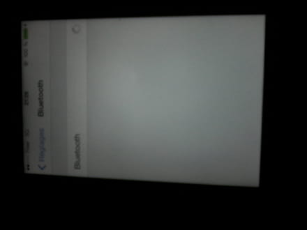

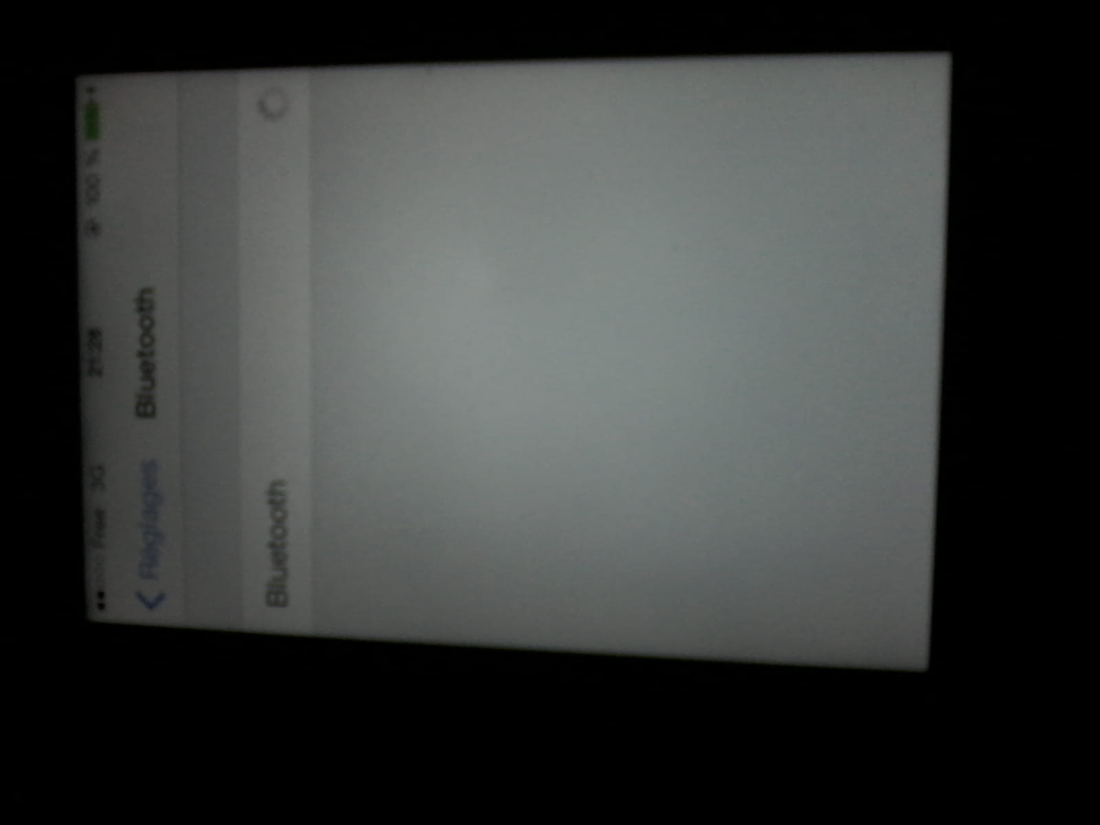

Côté Bluetooth, la roue denté tourne indéfiniment.

Salut, ce problème est récurant sur le iphone 4s c'est un défaut que Apple ne veut pas reconnaitre ton problème est hardware si ton bouton est grisé et que l'adresse a disparue.
Tu peut te dépanner avec une technique qui consiste a faire un rebillage temporaire en chauffant avec un sèche cheveux la face avant te ton iphone jusqu'à avoir le message température tu éteint tu laisse refroidir et tu rallume . le problème vient du module wifi qui gère aussi le bluetooth sur la carte mère ou il faut effectuer un rebillage ou remplacer dans certain cas si endommagé.
