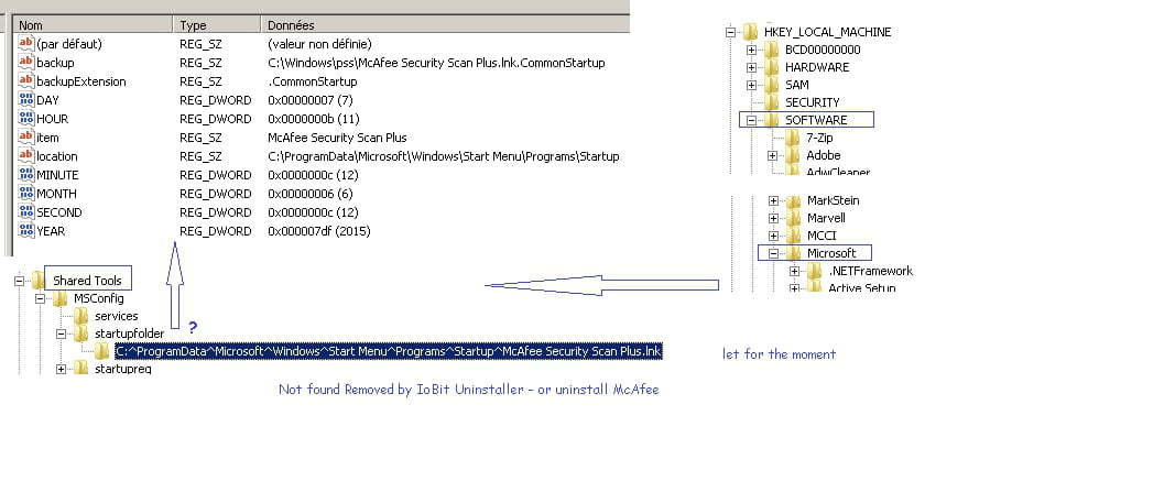

J'ai nettoyé avec Iobit Uninstaller partiellement (McAfee dissimule...), le reste en recherche C:\ puis RegEdit... Un morceau coince -
Parmi tous les discours d'aide sur le Net, aucun commentaire sur la modification du Registre, ni en anglais, ni en allemand... et pas en Français: Pas un mot sur le Registre.
Il reste...

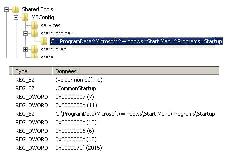

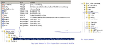

    L'entrée du registre que tu donnes est simplement un décochage du programme du démarrage à l'aide du programme msconfig.
    Bref à un moment donné, tu as dû désactiver McAfee Security Scan du démarrage avec msconfig.
    Cette clef n'est pas gérée par le programme de désinstallation de McAfee Security Scan.
    Tu n'as qu'à supprimer tout simplement la clef.

      Je ne bricole pas mon registre: Je l'examine, j'enlève, j'ajoute, je modifie.
      Comme j'ignore si la fonction incriminée est utilisée, je l'ai transformée:
      Cette entrée n'existe pas sur une installation W7 vierge...
      C'est un fake... McAfee espionne les systèmes pour voir s'il a déjà tripoté le registre.... et McAfee est candidat aux présidentielles US lol
      J'ai l'impression que cette entrée est obsolète et inutile.
      Naturellement tout baigne. J'ôterai cette entrée plus tard.
