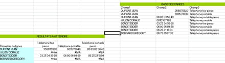

Pas spécialiste des formules matricielles j'ai récupéré des données à partir d'une base qui me classe les résultats en lignes/colonnes.
Mais lorsque il n'y a pas de résultat à afficher, il me restitue #N/A, ce qui est normal mais je souhaite récupérer une cellule blanche à la place.
Lorsque dans ma formule je peux ajouter si(estna...), il refuse de combiner la formule matricielle et la fonction estna.
Deuxième problème, les formules matricielles ne marchent pas dans tous les cas, et je ne sais pas ce qui est mal paramétré ????
Les pros d'excel pourraient il me dire s'il a une parade à mes problèmes et lesquelles ?

Utilise Sierreur().
Pour le reste c'est tellement vague et sans fichier qu'on ne peut répondre.
eric
En complément:
Il est possible d'aller chercher dans la base avec un Index/Equiv sur une colonne auxiliaire de concaténation des champs 1 & 3.
Le Sierreur ou Si(esterreur) reste de mise pour éviter les #NA.
Avec une autre colonne auxiliaire on peut établir une liste sans doublon du champ1.
À ces deux conditions on peut éviter les matricielles.
