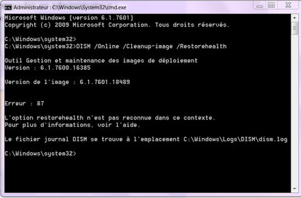

  7. sciuro Messages postés 290 Date d'inscription   Statut Membre Dernière intervention   8
    Merci. Je vais essayer ça ce soir...
  8. sciuro Messages postés 290 Date d'inscription   Statut Membre Dernière intervention   8
    Quand je tape "DISM /Online /Cleanup-image /Restorehealth" en invite de commandes, j'ai le message d'erreur suvant :
    et je n'arrive pas à supprimer le "c:\Windows\system32>" qui s'affiche par défaut...
    1. Malekal_morte- Messages postés 178136 Date d'inscription   Statut Modérateur, Contributeur sécurité Dernière intervention   24 711
      Windows 7. Marchera pas DISM.
      Peut pas réparer le magasin des composants sur 7 ...
