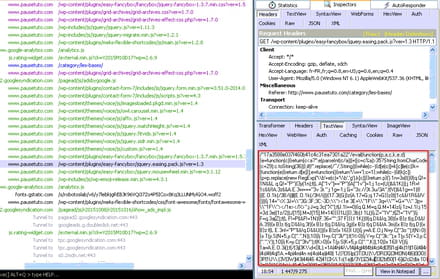

    Ton site s'est fait pirater et redirige les internautes vers un des Exploits WEB afin d'infecter leur ordinateur.
    La page mentionnée par Kaspersky est bien malicieuse, la partie haut ne correspond du tout à la librairie jquery :
    Celle-ci filtre les navigateurs pour rediriger vers :
    http://gdhgfhfbbcbdfg.tk/052Fw
    pour rediriger vers le webkit.
    Exemple de redirection :
    Je t'invite à supprimer cette extension fancy-box
    nettoyer ton site WEB ou mieux revenir à une sauvegarde non malicieuse et changer tes mots de passe.
