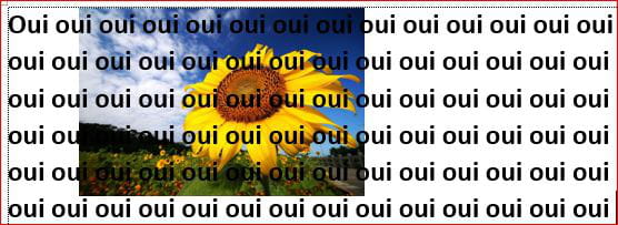

J'essaye de changer la disposition, l'habillage d'une image. Elle est pour le moment alignée sur le texte et à chaque fois que je clique sur une autre proposition (exemple: derrière le texte) puis que je fais "ok", l'image ne bouge pas. Le logo de l'image alignée sur le texte est toujours celui sélectionné par Word. Au final, j'aimerais arriver à mettre mon image à droite du texte (et j'ai lu ailleurs qu'il fallait mettre l'image devant ou derrière le texte). Quelqu'un pourrait-il m'aider? Y a-t-il une option verrouillée? Merci!

Choisir `carré' ou `au travers' et placer l'image. Ensuite, il est toujours possible de lui demander derrière le texte si cette option est préférée.
... en effet, si tu commences par mettre ton image derrière le texte, et que celui-ci recouvre entièrement l'image, en toute logique il n'est plus possible d'y accéder !
Suis donc le conseil d'Argitxu (que je salue très amicalement), en choisis-sant n'importe quel habillage, en dehors de "devant le texte" ou de "derrière le texte", et place l'image où tu le souhaites.
Ce que tu as lu est le contraire de ce qu'il faut faire, ou alors tu as mal lu !
