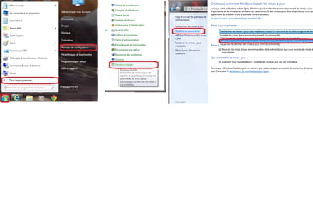

    vas dans le menu démarrer, tous les programmes, panneau de configuration, Windows update, modifier les paramètres, puis sélectionne la manière d'installer et télécharger les mises à jour comme suit :
    puis passe cet outil pour vider le cash de catalogue des mises à jour de Windows :
    https://toolslib.net/downloads/viewdownload/21-winupdatefix
    redémarre le pc et regarde voir de nouveau dans le panneau de configuration, Windows update, si les paramètres sont ceux que tu viens de modifier !

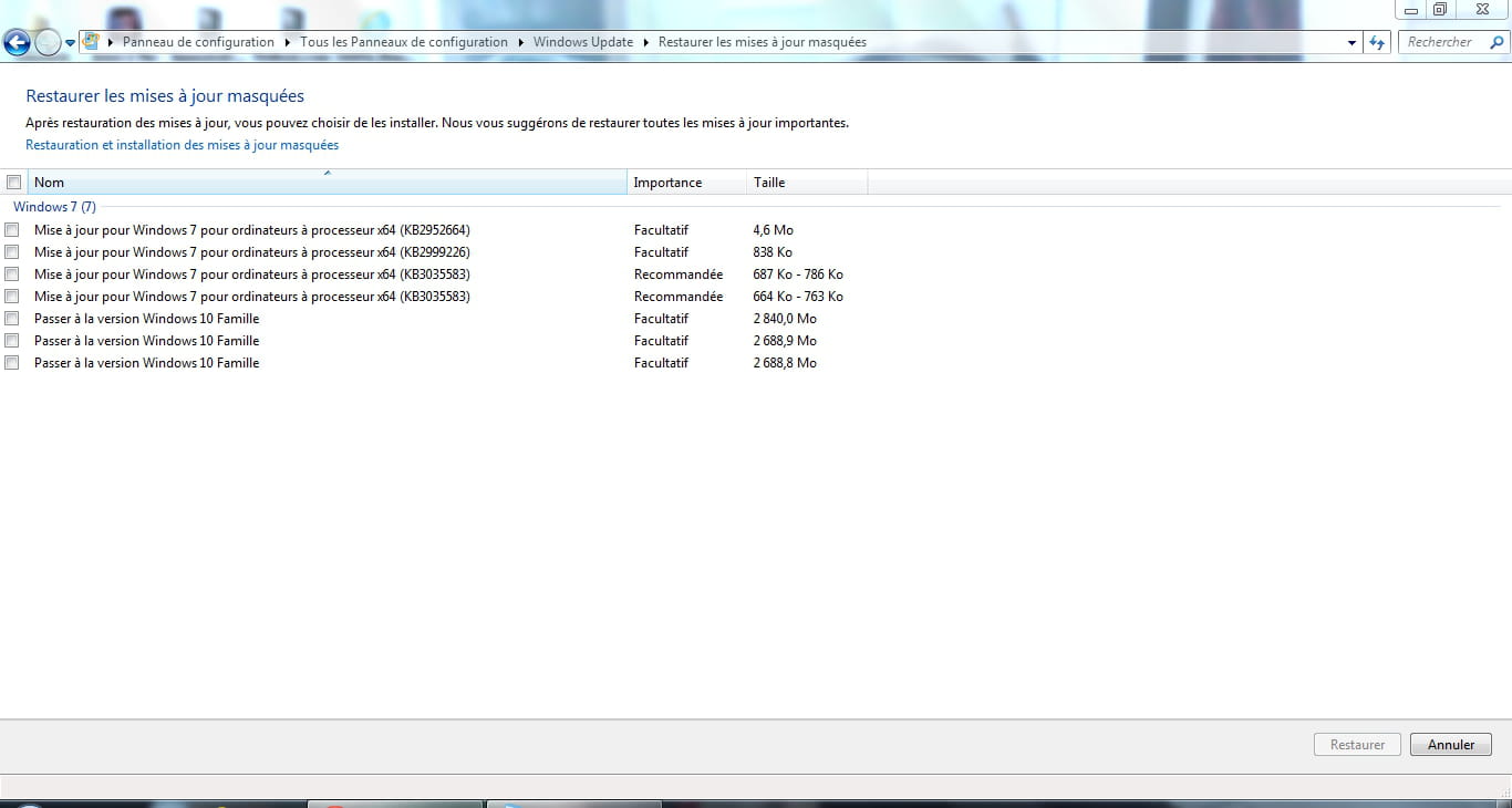

            elle doit être dans les mises a jour masqués,comme sur ma capture,ainsi que la kb 2952664.dans ce cas,c'est tout bon ^^
            redémarre ton pc,retourne dans Windows Update et regarde si il te propose d'installer ses deux kb ,si oui,masque
