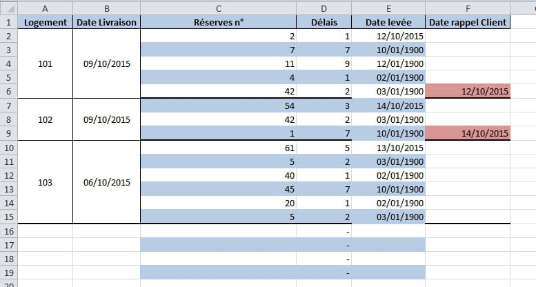

  5. Avec cette image, ce sera plus simple d'expliquer.
    J'ai plusieurs questions (je sais.. je suis en phase d'apprentissage d'excel, il faut bien y passer un jour!)
    Dans la colonne E, j'ai calculé mes dates grâce à la formule =SERIE.JOUR.OUVRE(B2;D2). La colonne B donnant les dates de livraisons des clients, la colonne D le délai (grâce à vos explications!!)
    En revanche, pour une meilleure lisibilité, j'ai fusionné et centré les dates de la colonne B sur le nombre de lignes correspondants au nombre de réserves que l'acquéreur a signalé dans son logement. J'aimerais donc que l'information de la colonne B s'applique à toutes les lignes fusionnées.
    Je m'explique par un exemple: dans la colonne B, les lignes B2 à B6 semblent posséder l'information 09/10/2015. OR, quand dans la colonne E, je glisse vers le bas pour obtenir les autres dates levée des réserves, elles affichent une date incohérente. Comme si, les lignes B3 à B6 n'avaient pas l'information "09/10/2015".
    Y'a-t-il une manipulation à faire pour que chaque ligne fusionnée d'une même colonne contienne l'information inscrite dans la première ligne (ici B2)?
    Par avance, merci
      Fusionner des cellules rend toujours très acrobatique l'utilisation pour les calculs ultérieurs.
      le meilleur conseil que l'on puisse vous donner et de répéter la date sur toutes les lignes
      Sinon il faut pour chaque champ, "fusionné" que votre formule fasse référence à la première cellule de la "fusion", ce qui n'est pas vivable si la hauteur des champs se modifie dans le temps
      Vous pouvez "séparer" visuellement les plages par une mise en forme conditionnelle basée sur A et B (à condition de faire la, même chose en A )pour n'afficher en "visible" que la première ligne de chaque groupe
      crdlmnt
    2. Il suffirait que l'information de la première ligne de la fusion se répercute sur l'ensemble de la fusion. C'est dommage de ne pas pouvoir le faire... Mais merci quand même
    3. Contributeur
      @lealafDans Excel, il faut généralement choisir entre la "lisibilité" (ou plus exactement l'aspect visuel) et la fonctionnalité. On ne peut pas utiliser dans un tableau "fantaisie" (lignes vides, colonnes vides, cellules fusionnées ...) des fonctions s'appliquant à des bases de données rigoureusement organisées.
      "Il suffirait que l'information de la première ligne de la fusion se répercute sur l'ensemble de la fusion" : tu ne réalises sûrement pas la complexité de l'opération que tu évoques avec une telle facilité !
      Si au moins tes plages avaient toujours le même nombre de cellules fusionnées ...
      Je t'invite à apprendre la programmation VBA ; tu parviendras alors (peut-être) à écrire une macro pouvant réaliser ton voeu.
      Cordialement
    4. C'est la mauvaise connaissance du logiciel qui parle.
      Je vais me renseigner sur le VBA.
      Cordialement.
