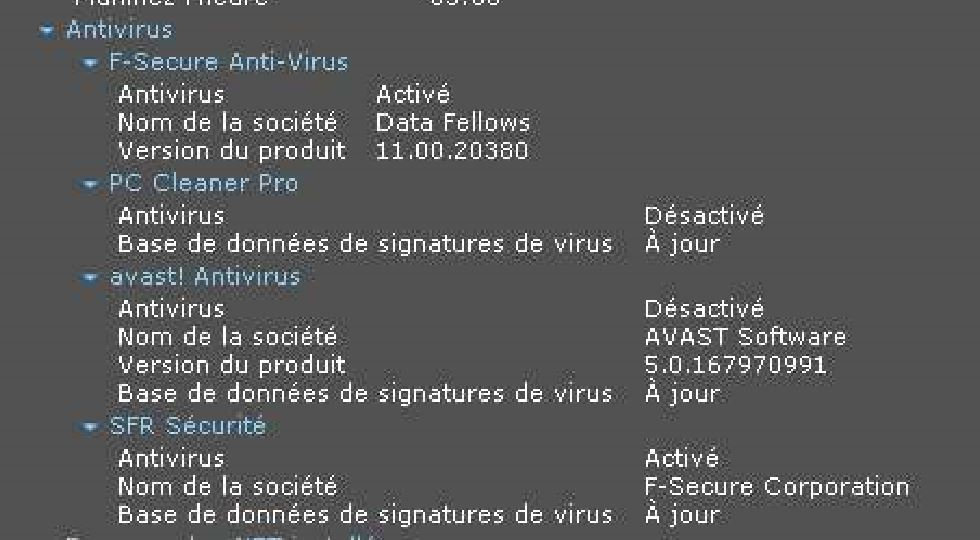

    C'est bien ce que je pensais, le centre de sécurité n'est plus à jour.
    Tu as déjà SFR Sécurité (F-Secure)
    AV: PC Cleaner Pro (Disabled - Up to date) {737A8864-C2D9-4337-B49A-B5E35815B9BB}
    AV: avast! Antivirus (Disabled - Up to date) {7591DB91-41F0-48A3-B128-1A293FD8233D}
    AV: SFR Sécurité (Disabled - Up to date) {E7512ED5-4245-4B4D-AF3A-382D3F313F15}

      @mamy arletteLe mieux c'est que tu ouvres une invite de commandes (Menu Démarrer / tous les programmes / accessoires / invites de commandes).
      Copie/colle ces deux commandes en appuyant sur entrée à chaque fois
      Winmgmt /salvagerepository
      Winmgmt /resetrepository
      Redémarre l'ordinateur
      Et vois ce que le Centre de sécurité retourne comme antivirus.

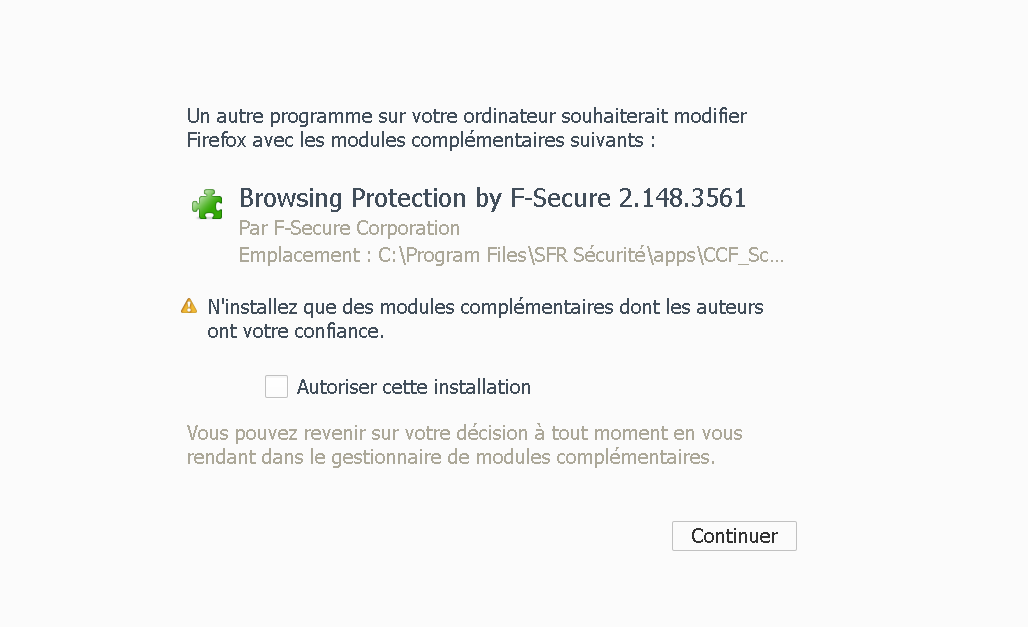

              IL vient de trouver ceci sur son ordi et me demande ce qu'il doit faire. Je pense que c'est une appli supplémentaire à son antivirus mais ne suis pas sûre.
              Apparemment, c'est payant.
              https://www.zupimages.net/up/15/41/ucmu.png
              http://psb.f-secure.com/fr?chl=sea&src=gsrc&itm=brand&ecid=6167&pcid=6167&mckv=sDK33BOuC_dc
              La Connaissance s'accroît quand on la partage ! (Socrate)
              1. Je pense que c'est exact, c'est SFR Sécurité. Cela fait partie de son antivirus payant a mon avis aussi.
                C'est possible que ce soit Rogue Killer qu'il l'a mis en quarantaine ou viré l'autre jour, à voir.
              2. Si sa demande est faite et son antivirus payant SFR est désactivé, oui. mais c'est à vérifier "dans son compte SFR" et a désinstaller de son PC si ce n'est pas fait.
                Maintenant il a quoi comme antivirus ?
                Sans compter que PC cleaner Pro est aussi un antivirus et il est encore actif. Souviens toi de l'alerte de AVAST de l'autre jour.
                Le problème reste: PC cleaner Pro à virer hé hé (voir mon message en "56") avant de mettre Avast par exemple.
              3. @Utilisateur anonymeNon, SFR n'est pas encore désactivé et ça n'est pas eux qui vont le faire, faut pas rêver!
              4. Faudrait savoir... Je me base sur ton message en "59")))
                S'ils ne sont pas capables de le faire au téléphone: il faut aller dans Mon compte SFR, Mes options et désactiver cette option.SFR antivirus. C'est résiliable en ligne en un seul clic a tout moment si mes souvenirs sont bons.

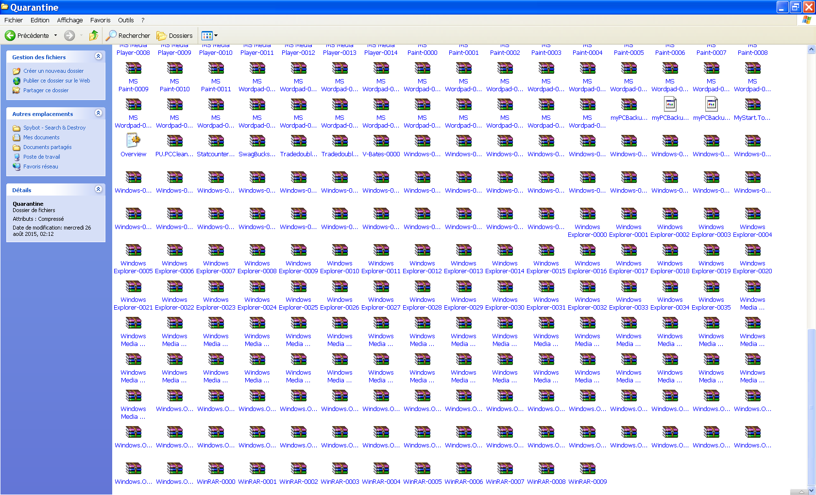

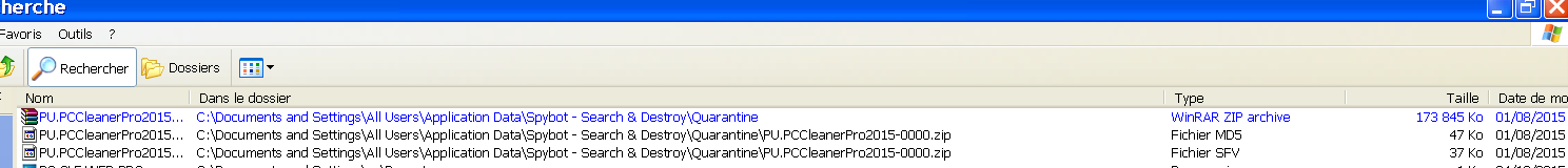

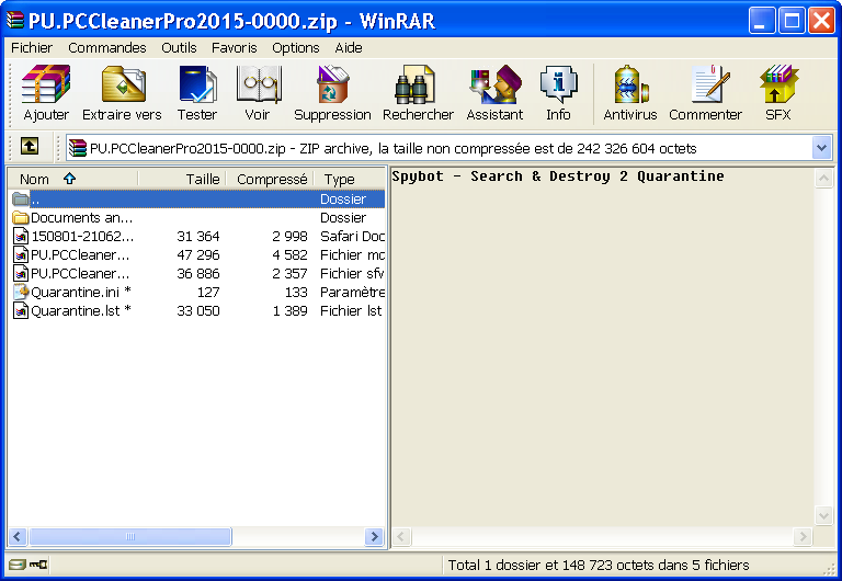

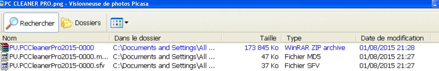

                Voici où j'en suis:
                En cochant les options "afficher les dossiers cachés et syst" , en passant par le disk c et après avoir parcouru le chemin jusqu'à:
                https://www.zupimages.net/up/15/41/mjuh.png
                https://www.zupimages.net/up/15/41/da1p.png
                https://www.zupimages.net/up/15/41/81o6.png

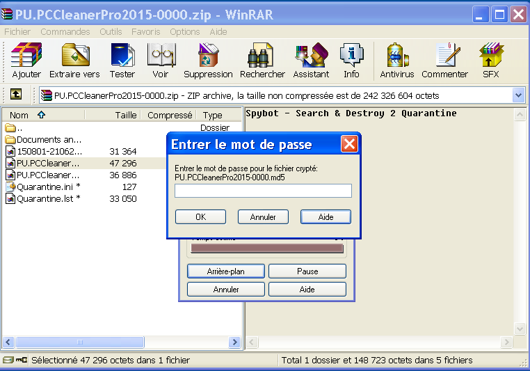

                Mais au clic droit sur les zip, surprise, il me demande un MP!!!
                https://www.zupimages.net/up/15/41/yuwf.png
                1. J'ai oublié de préciser que c'est en voulant réinstaller Pc cleaner pro pour le désinstaller
